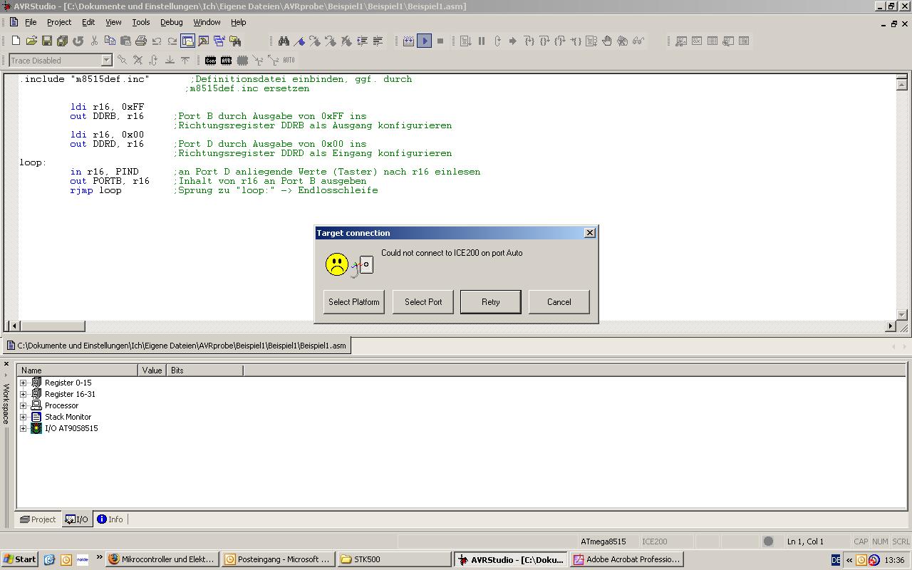

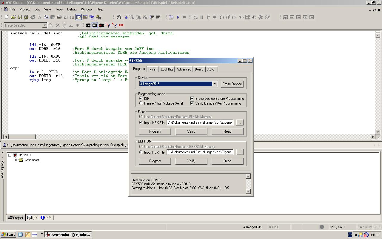

Hallo Leute,
ich bin ganz neu in diesem Bereich und habe schon Anfänger Probleme bei
starten von meinem STK500.
Ich weiss nicht warum, aber ich kriege es nicht hin mein STK500 zu
programieren, ich habe alles so geamcht wie es in USER Guide von STK
500 drin steht (ausser einer Sachen in AVR Studio in Fuses, ich kann da
kein Häkchän setzen, warum auch immer).
Mein Programm ist von AVR Tutorial mit LEDs und Switsches!
Das einzige was mein STK500 tut wenn ich bei Flasch auf Program
gedrückt habe, leuchten alle LEDs auf mehr nicht!
Die Bilder sie im Anhang!

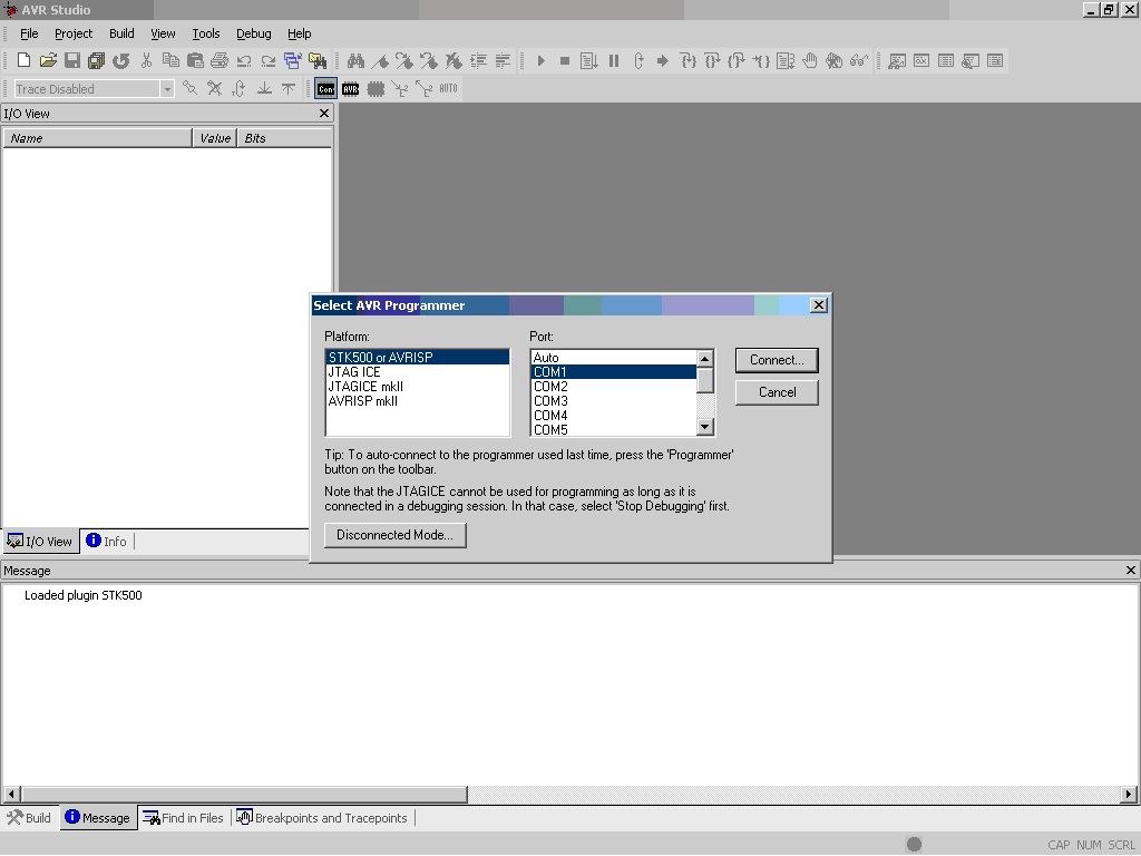

Gast #306310
habe ich auch aber er übernimmt das nicht, warum auch immer.
Ich programiere über USB. Stelle das alles ein er macht dann das neue
Fenster auf das die Verbindung steht, macht aber trotzdem keine
Verbindung!
#306314
Hi
bei deinem letzten Bild gibt es kein STK weil du damit nicht debuggen
kannst. Du kannst damit Prgrammieren, aber zum Beispiel nicht dein
Programm auf dem Controler in EinzelSchritt testen. Du must dort den
AVR Simulator und deinen Controller den du verwendest auswählen.
Dann kannst dein Programm im Studio siulieren.
Gruß MISZOU
Gast #306316
"und wie kann man mit meinem STK500 debuggen"
Ich wüßte jetzt keine Stelle, wo Atmel behauptet, daß sowas geht.
Das STK ist nur zum programmieren und ausprobieren (LEDs, Tasten,
UART), mehr nicht.
Peter
