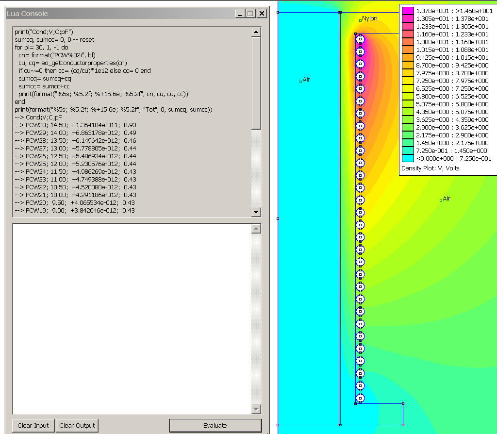

Ich hab das einmal versucht. Im Prinzip jede Windung einzeln zeichnen
und einem Conductor mit einem bestimmten Potential zuweisen. Hier 30
Wdg. von 0-14.5V.
Auswertung dann mit einem LUA-Script.
print("Cond;V;C;pF")
sumcq, sumcc= 0, 0 -- reset
for bl= 30, 1, -1 do
  cn= format("PCW%02i", bl)
  cu, cq= eo_getconductorproperties(cn)
  if cu~=0 then cc= (cq/cu)*1e12 else cc= 0 end
  sumcq= sumcq+cq
  sumcc= sumcc+cc
  print(format("%5s; %5.2f; %+15.6e; %5.2f", cn, cu, cq, cc))
end
print(format("%5s; %5.2f; %+15.6e; %5.2f", "Tot", 0, sumcq, sumcc))
Das Zeichnen ebenfalls mit LUA zu automatisieren hab ich mir damals
nicht mehr angetan (zum Testen hab ich eine Windung kopiert und die
Conductor-Eigenschaften manuell mit einem Texteditor direkt in der
FEE-Datei angepasst).
