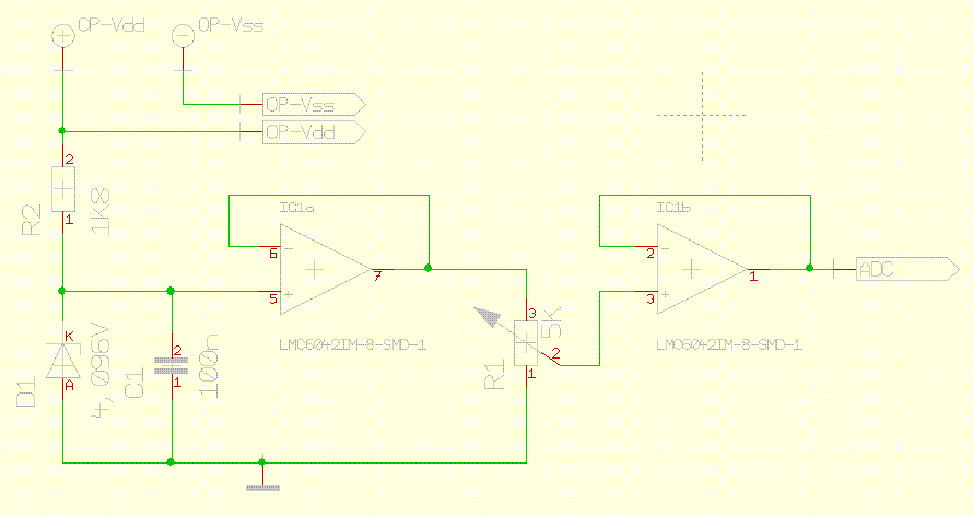

Hallo (...viel text;-),
anbei eine Schaltung, die mich verrückt macht. Der CMOS-rail-to-rail-OP
macht für mich unerklärliches. Vorweg: Die Betriebsspannung steht wie
eine eins, keine Ripple vom Netzteil und auch der OP schwingt nicht.
Die Referenzdiode erzeugt brav 4,096V. Am Ausgang OP1 kommen aber 4,78V
raus - egal ob das Poti ("Last") angeschlossen ist oder nicht. Am
Ausgang des 2. OPs kommt die Schleiferspannung solange 1:1 raus,
solange das Poti nicht über 3,8V gedreht wird. Macht man das, steigt
die Ausgangsspannung auch nahe Vcc.
Einen anderen IC hab ich mit gleichem Ergebniss schon probiert.
Laut meiner Interpretation vom Datenblatt des LMC6042 sollte ich keine
Probleme kriegen. Der ADC am 2. OP dürfte einige Mohm aufweisen.
Was ist das? Was kann ich tun? Die Vorgaben von Vcc, Vss und Vref
stehen fest.
Danke, Frank

CMR Input Common-Mode Voltage Range For CMRR ³ 50 dB
V+−1.9V V+− 2.3V V+− 2.3V V
V+− 2.5V V+− 2.4V Min
Der Output ist zwar R2R, der Input jedoch nicht in Richtung V+.
Verwende 2x die Inverting-Schaltung wie angegeben.

@Profi,
danke! Wieder was gelernt.
Um nicht die fertige Platine zu verhunzen:
Der LMC6482 dürfte funktionieren? Wichtig ist geringer Eigenverbrauch
(<2mA). Schnell muß er nicht sein (mech. Poti;) und ne kleine Handvoll
Offset ist tolerabel (9bit Auflösung angestrebt; 4,096V/512=8mV)
Gruß Frank
