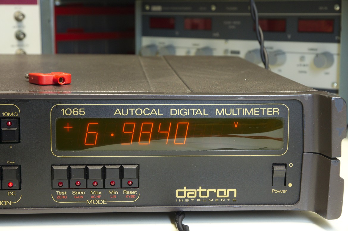

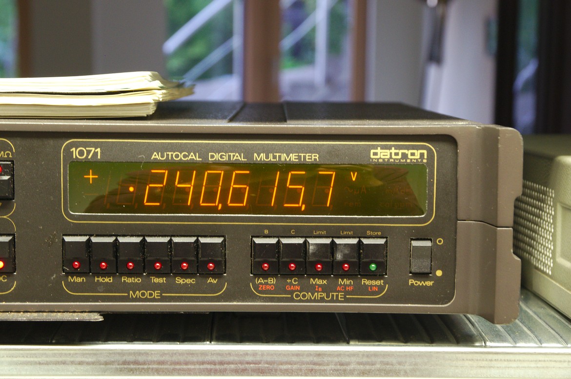

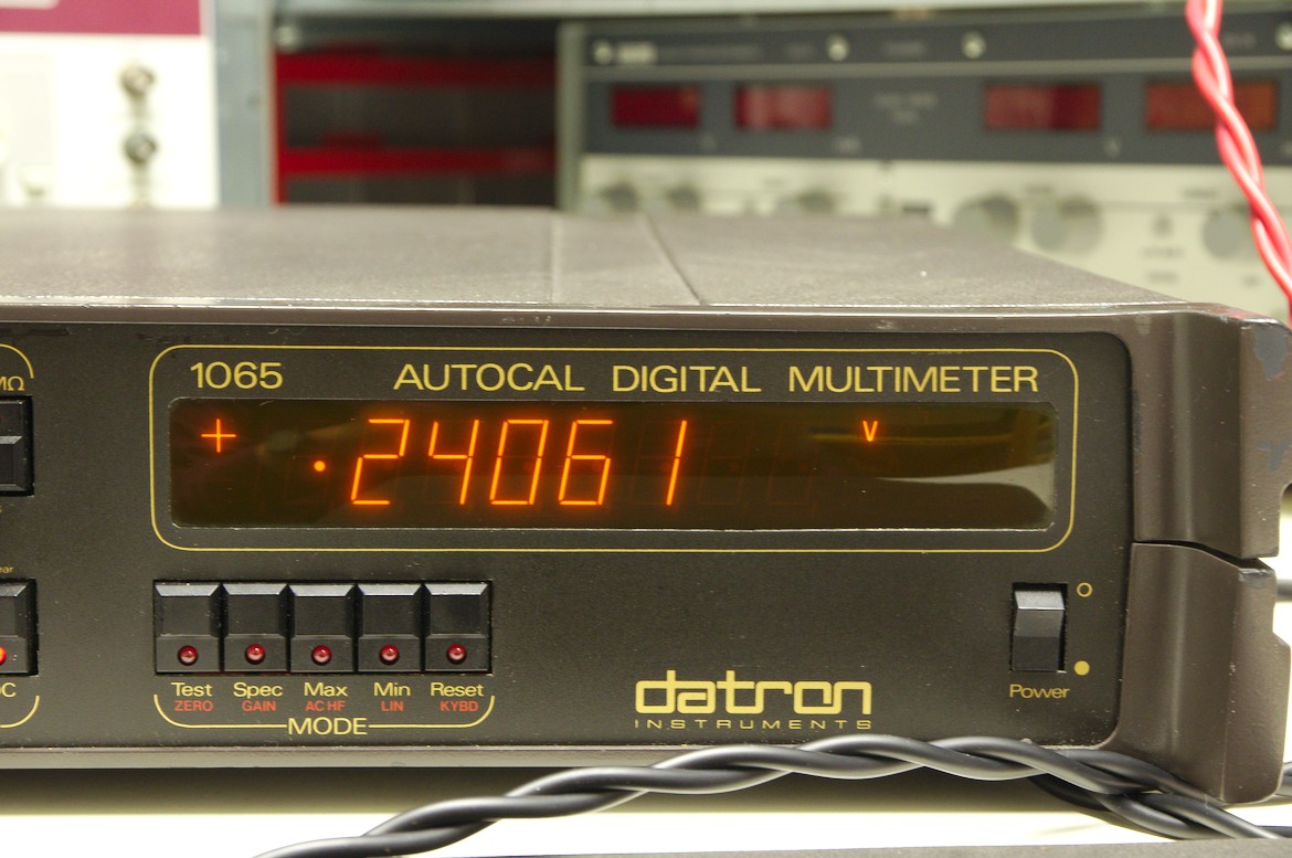

Ich habe das Multimeter vor knapp 3 Jahren kalibriert (nicht justiert
aber auf Einhaltung der Spezifikationen durchgemessen) gekauft. Die
Bilder zeigen ausschnittsweise einen aktuellen Check gegen ein erheblich
genaueres 7.5-stelliges Multimeter (ebenfalls vor ca. 3 Jahren geprüft).
Die Abweichungen im 10V Bereich betragen 3 und im 1V Bereich 1 Digit.
Die Jahresspezifikation erlaubt eine Abweichung von 7 (10V) und 3 (1V)
Digit bezogen auf den jeweiligen Messwert. Die anderen Bereiche, soweit
ich sie prüfen konnte, lagen alle innerhalb der Jahresspezifikation. Der

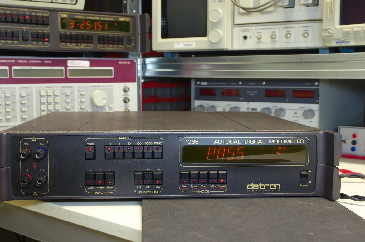

Selbsttest läuft auch ohne Fehler durch.
