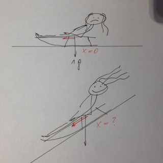

Lieber Mathematiker unter euch, das Thema ist nicht neu, aber ich komme einfach nicht weiter und je mehr ich darüber studiere, desto unschlüssiger bin ich, ob es überhaupt möglich ist eine Beschleunigungsachse (3-Achsen Sensor) zu extrahieren um einen Absolutwert darzustellen. Statisch ist mir klar, dass ich mit Arcus Tangens und bekannter Fallbeschleunigung die Lage der Achsen berechnen kann. Aber wenn der Sensor in Bewegung ist und zudem die Z-Achse auf Grund von Vertikalkräften nicht gleich der Fallbeschleunigung sein muss, kann ich dann überhaupt eine Vorwärtsbeschleunigung (X-Achse) errechnen ?
#4757661
Andreas S. schrieb: > Aber wenn der Sensor in Bewegung ist und zudem die Z-Achse auf Grund von > Vertikalkräften nicht gleich der Fallbeschleunigung sein muss, kann ich > dann überhaupt eine Vorwärtsbeschleunigung (X-Achse) errechnen ? Solange deine X-Achse orthogonal zur Vertikalen ist, gibt es doch überhaupt kein Problem.
Wolfgang schrieb: > Solange deine X-Achse orthogonal zur Vertikalen ist, gibt es doch > überhaupt kein Problem. das ist aber nicht zwingend der Fall. z.B. ich möchte die Vorwärtsbeschleunigung eines Fahrzeuges messen welches einmal den Hügel hoch und auf der anderen Seite wieder hinunter fährt !
wenn du annimmst dass die Erdbeschleunigung konstant ist, dann ist es doch einfache Vektorrechnung aus x und z-Komponente deine gesuchte Beschleunigung zu errechnen
Walter S. schrieb: > wenn du annimmst dass die Erdbeschleunigung konstant ist, leider ist das z.B. bei einer Fliehkraft (Einfluss auf die Z-Achse) nicht der Fall.
Andreas S. schrieb: > Wolfgang schrieb: >> Solange deine X-Achse orthogonal zur Vertikalen ist, gibt es doch >> überhaupt kein Problem. > > das ist aber nicht zwingend der Fall. Die X/Y/Z-Achsen sind per Definition ortogonal! Die Richtung der Erdanziehung ist per definition die Z-Achse. Alles Andere ist ein wenig Vektoraddition!
Andreas S. schrieb: > Walter S. schrieb: >> wenn du annimmst dass die Erdbeschleunigung konstant ist, > > leider ist das z.B. bei einer Fliehkraft (Einfluss auf die Z-Achse) > nicht der Fall. Bullshit! Die Erdanziehung auf Meereshöhe kannst du getrost als konstant ansehen!

Andreas S. schrieb: > Mit Gefälle kommt die Beschleunigung, damit aber auch der Einfluss der > Fallbeschleunigung auf die X-Achse, welche zudem erhebliche höher ist > als die tatsächliche Beschleunigung in X_Richtung. schiebt jemand an dem Schlitten?
Walter S. schrieb: > schiebt jemand an dem Schlitten? :-) Fall ist keine Beschleunigung. Man gibt ihr nach. Gruß Jobst
Walter S. schrieb: > schiebt jemand an dem Schlitten? nur die Fallbeschleunigung "schiebt" !
Oh D. schrieb: > Also, die Beschleudigungsache macht man in der Tat aus den Komponenten > (x,y,z), und der Betrag, dh Absolutwert ist die Wurzel aus der Summe der > Quadrate. |a| = sqrt(sqr(x)+sqr(y)+sqr(z)) nach kurzer Überlegung stelle ich fest - so einfach ist es doch nicht ! Nehmen wir an der Sensor liegt bewegungslos auf ebener Fläche Z = 1g. somit errechnet sich auch |a| = 1 und für X ergibt sich richtigerweise 0. Wenn ich den Sensor nun neige aber er bleibt unbewegt dann ist |a| wieder 1 aber für X herausgerechnet ergibt sich ein Wert ungleich Null, da sich die Fallbeschleunigung auf zwei Achsen verteilt ! Soweit war ich gestern schon :-(

Jobst M. schrieb: > Aber die Beschleunigung durch die Erdanziehung wirst Du nicht > feststellen können Lieber Jobst, wir reden aneinander vorbei ! Nehmen wir an ein Schlitten hat nach 10 Sekunden eine Geschwindigkeit von 36 km/h oder 10 m/s erreicht. Demzufolge muss er in der Richtungsachse (X) mit 1m/s² beschleunigen. Und das will ich messen / berechnen.
Ja, das sollte gehen. Ich denke diese Aufgabe erfordert einen 3 achsigen Beschleunigungssensor und ein 3 achsiges Gyro. Plus etwas Mathematik.
Andreas S. schrieb: > wir reden aneinander vorbei ! Ich denke nicht. Andreas S. schrieb: > Demzufolge muss er in der Richtungsachse (X) mit 1m/s² beschleunigen. Ja, das wirst Du aber IM Schlitten nicht messen können. Andreas S. schrieb: > Und das will ich messen / berechnen. Nun dann. Mach mal. :-) Gruß Jobst

Ohne Schlittenbeschleunigung ist der Gesamtvektor 1g mit Schlittenbeschleunigung (b>0) durch Hangabtriebskraft ist der Gesamtvektor <1g 1. Annahme: Schlitten fährt nur vor (nicht seitlich) und fliegt auch nicht. Wenn der Schlitten am Hang Richtung Tal steht, wird x>0. (z>0, y=0) Es gilt die Formel: (x+b)²+z² = 1 --> wenn der Schlitten losfährt (beschleunigt wird): x>0, b>0 --> wenn der Schlitten abgegebremst wird, wird der Gesamtvektor >1 (b<0) --> Fährt der Schlitten bergauf, ist x<0 (die Formel oben gilt trotzdem vorzeichenrichtig). --> wenn der Schlitten steht, ist der Gesamtvektor 1 (Ausgangsstellung) Die Beschleunigung ergibt sich also nicht aus x, sondern aus der Differenz zum nach Z erwarteten x. 2. Annahme: Es gibt Y-Anteile (seitliche beschleunigung, Kurvenfahrt) Das wäre eigentlich nicht Schlimm, die Y-Anteile könnte man ignorieren. Nur fährt der Schlitten nach Kurvenfahrt nicht mehr gerade hinunter zum Tal. Hier muss man nun den Zeitverlauf berücksichtigen. Wenn Y nur kurzzeitig wirkt oder sich schnell zu 0 summiert, kann man es ignorieren. Wenn y dauerhaft bleibt, dann fährt der Schlitten schräg zu Tal und y muss im Gesamtvektor (1g) berückichtigt werden. Also allgemein, mit z: (b+x)²=1-(z²+y²), mit x,y,z=Messwerte des Sensors *Das ist so lange OK, wie der Schlitten nicht seitlich driftet. das kann man nicht mehr rausrechnen*
