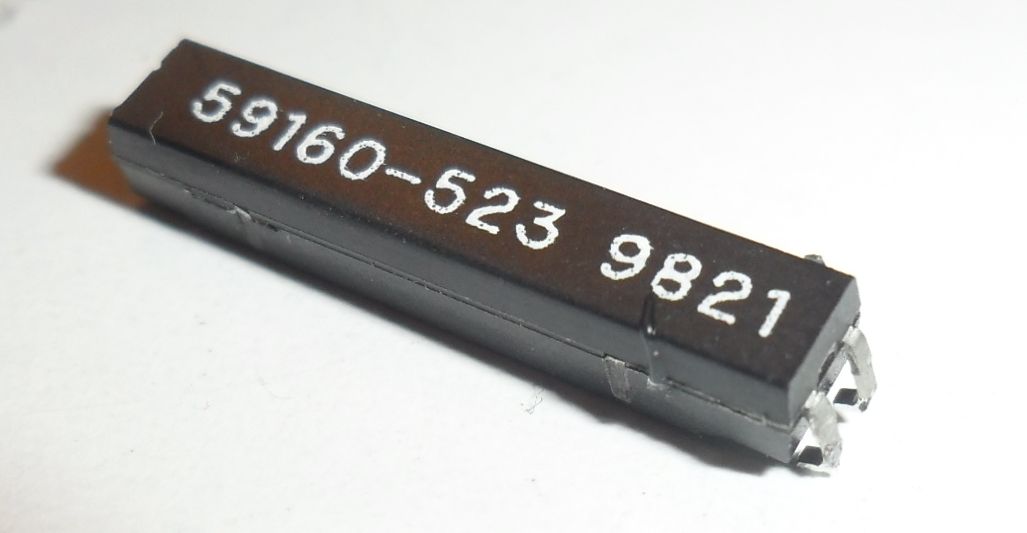

Wenn es ein Reed-Schalter ist, dient er vermutlich dazu, dass der
Scanner erkennt, dass er in einer Tischhalterung bzw- -Ständer steckt.
Hält man ihn nur in der Hand, muss man zum Scannen einen Abzug drücken,
steckt er im Ständer (mit Magnet innen), ist er ständig aktiv und man
muss den Barcode nur drunterhalten ...
OP #4761493
Korrekt. Reed ist richtig und die Erklärung dient dem "warum"...hätt ich
auch selbst drauf kommen können ;)
EDIT: Die 2 Pins auf dem Foto hatten aber dauerhaft Kontakt, weshalb ich
das zunächst für unplausibel hielt...aber das Datenblatt bestätigt es.
Danke, Klaus.
