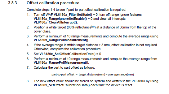

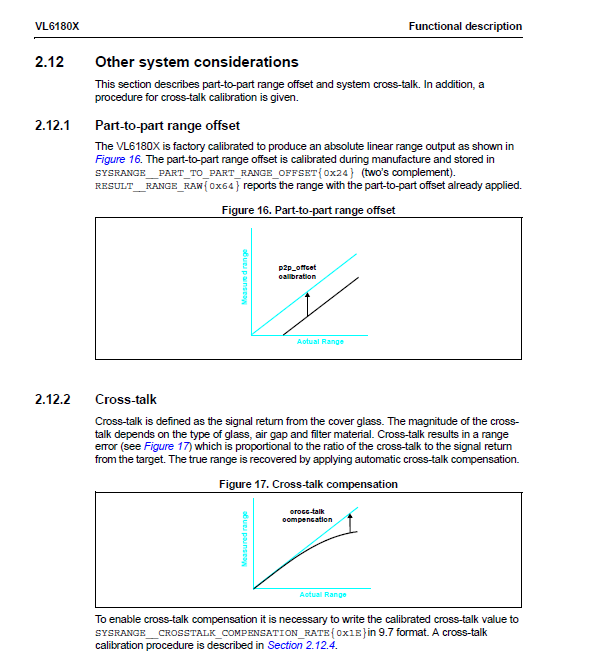

Ich habe den Sensor Vl6180x beim testen mit den Arduino habe ich
festgestellt das er bei Abstandsmessung  einen Offset hat.
Ich hätte eine Frage wie kann ich den Offset  auschalten !
auf seite 32 und 33 ist was aber wie soll ich die Befehle eingeben
