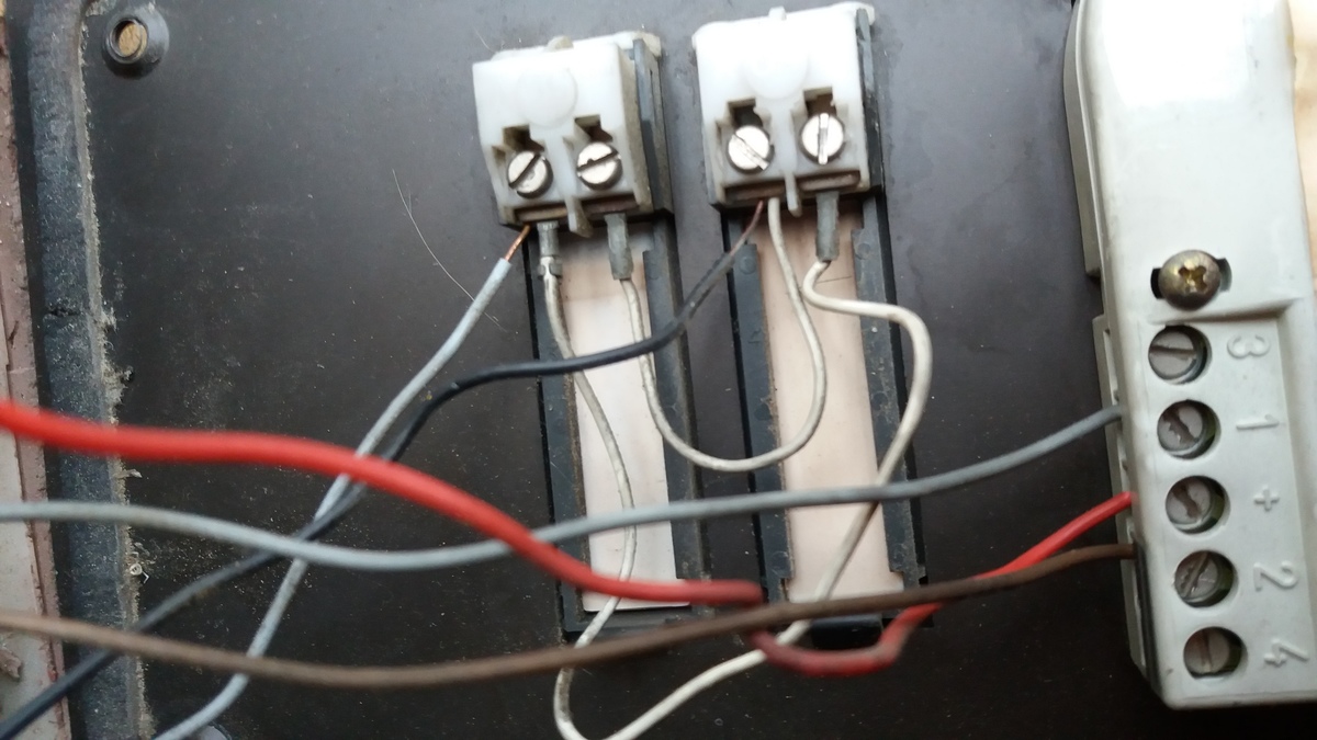

Hallo. Ich habe die vielzähligen Beiträge gelesen aber irgendwie komme
ich nicht zurecht.
Wir haben eine Alte Klingelplatte mit zwei Drückern und einer
Sprechanlage. Die zwei Drücker haben schon immer gleich geklingelt also
nie extra geschalten mit oben und unten.
Jetzt habe ich mir eine neue Klingelplatte gekauft mit LED ohne
Sprechanlage.
Wenn ich die alte abbaue habe ich ein schwarzes und ein graues Kabel.
Von der Sprechanlage gingen ein graues, schwarzes und rotes Kabel weg.
Egal wie ich sie an meiner neuen Platte anschließe funktioniert es nicht
so wie ich möchte. Entweder es klingelt gar nicht oder dauerhaft ohne
LED oder es klingelt dauerhaft und die LED Platte leuchtet. Mit der
Anleitung komme ich auch nicht zurecht. Ich hab mal paar Bilder gemacht
vielleicht kann mir jemand helfen?
Danke schon einmal im Vorraus.
Ich bin neu hier hoffe alles richtig gemacht zu haben.
LG Jenny

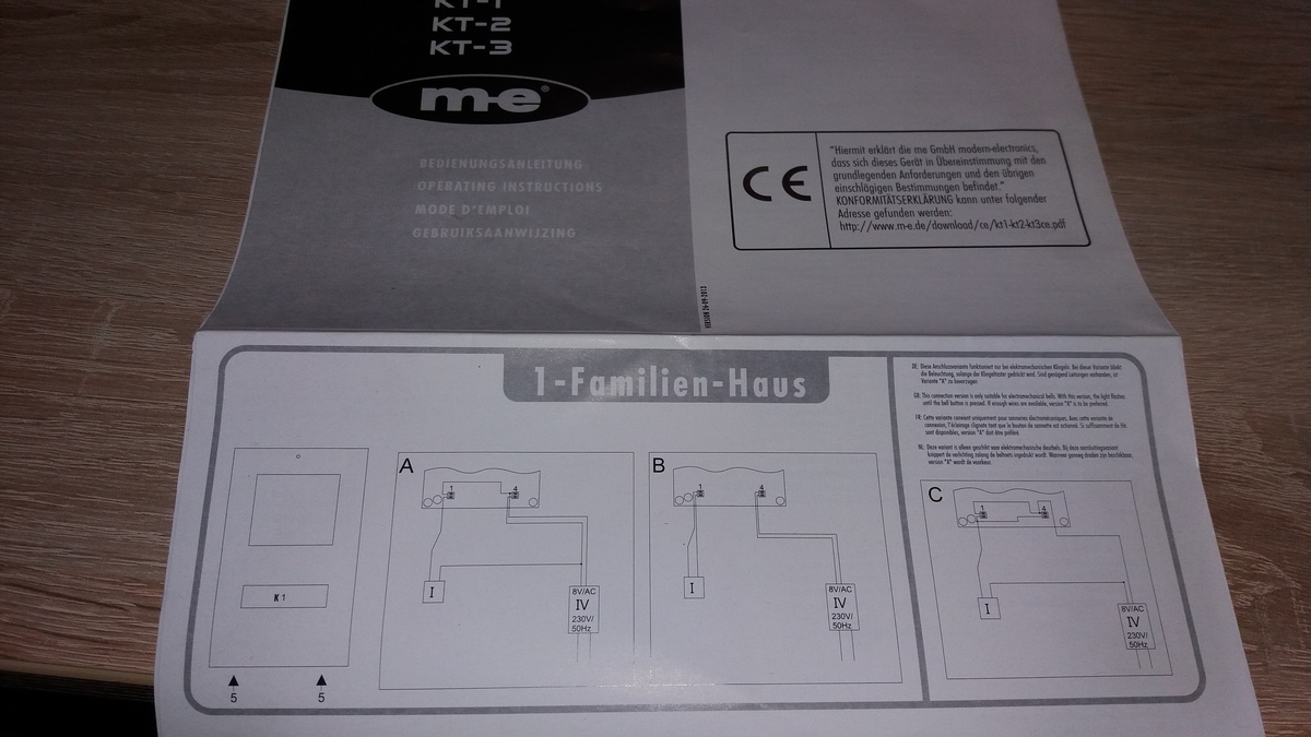

Gast #4762900
Ach was ich vorher noch so gelesen hatte das gefragt wurde wo sie
gekauft wurden.
Über Amazon. Klingelplatte Einfamilienhaus die weiße aus Aluminium.
Anbei noch ein Bild der  Beschreibung zum anschließen.
LG Jenny
Gast #4763008
Die neue Klingelplatte braucht irgendwoher Strom. Ich vermute, dass die
alte Platte nicht beleuchtet war.
"Es klingelt dauernd": leider geht Variante C nicht mit elektronischen
Klingeln.
Irgendwoher muss dauerhaft Strom an den Anschluss 4. Dann kann an 1 der
schwarze und der graue, die vorher an den Tastern waren.

Gast #4763272
Hallo. Danke schon mal.
Das heißt bei Push 2 stecke ich schwarz und Grau an? Bei Push 1 muss
dauerhaft Strom her?
Weil wenn ich Schwarz und Grau an Push 1 stecke also den rechten dann
leuchtet es und leutet dauernd.
Hab ich dauerhaften Strom bei den Kabeln von der Sprechanlage? Oder muss
man da neue Kabel ziehen?
LG Jenny
#4763982
Zuerst solltest du wissen, wie so eine Sprechanlage aufgebaut ist. Da
gibt es zwei Spannungen, eine Wechselspannung (AC) für das Klingeln, und
eine Gleichspannung für das Sprechen. Bei dir ist rot Gleichspannung und
der graue und rote für das Sprechen. (Mikrofon, Lautsprecher) Dabei
befindet sich der eine Anschluss an der Klingelplatte, und der andere an
der Klingel.  Ich schreib das mal anders: Eine Spannung hat immer zwei
Anschlüsse, die kommen vom Trafo. Schau mal das Schaltbild an, das Teil
wo IV draufsteht mit 8-12V. Das ist der Trafo. ein Anschluss nenne ich
A1, den anderen A2. Der Anschluss A1 geht auf die Klingelplatte, und der
Anschluss A2 auf die Klingel.(Bei dir im Schaltbild ist die Klingel mit
einem Viereck und I gekennzeichnet (Dafür gibt es normalerweise ein
Symbol))  Schließt du jetzt die zwei Drähte schwarz und hellgrau an Push
2 an, so wirst du Klingeln können. Aber die LED wird nicht leuchten. Der
Grund: Es fehlt A2. Wenn du die LED haben willst, muss man es um
verdrahten. Dazu sollte man wissen, wie das verkabelt ist. Der
einfachste weg, wäre es am Trafo zu tun. Da dieser wahrscheinlich im
Sicherungskasten ist, rate ich dir einen Elektriker zu rufen. DU lässt
den zu!!
Gast #4764443
Hallo. Danke für die Antwort. Der Trafo sitzt genau hinter meiner alten
Klingelplatte. Diesen wollte ich aber nie anfassen. Da Ruf ich dann doch
lieber einen Elektriker.
Trotzdem danke für die Antwort. Es war jedenfalls erklärlich aufgebaut
was wie geschaltet werden müsste.
