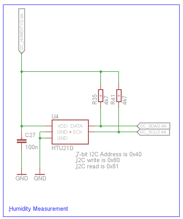

Hallo Forum,
ich versuche derzeit ein HTU21D an einem STM32F103 anzusprechen. Leider
meldet er sich nicht auf meine I²C Anfrage.
Er ist der einzige Teilnehmer am I²C Bus. Die Leitungen sind kleiner
3cm. CLK & DAT sind jeweils mit 4,7k gegen VCC gelegt.
VCC ist ebenfalls ein einfacher GPIO des STM, da ich nur eine Messung
alle 5 Minuten machen möchte und ihn damit dann einfach abschalte kann.
Als Frequenz I²C Frequenz bin ich bereits auf 5KHz runter gegangen.
Im Anhang habe ich den Trace der Anfrage, sowie auszüge aus Schaltplan
und Board angehängt.
Legende:
CH1 (Gelb): VCC
CH2 (Blau): Data
CH3 (Lila): Clock
Ein zweites Board habe ich ebenfalls getestet (gleiches Resultat). Beide
Boards kommen vom professionellen Bestücker. Bauteil wurde entsprechend
der SolderMask auch richtigrum platziert.
Vielen Dank für eure Hilfe!

Hallo Michael,
im Datenblatt http://www.amsys.de/sheets/amsys.de.htu21d.pdf auf S.10/22
findest Du unter der Überschrift "HTU21D(F) SENSOR LIST OF COMMANDS AND
REGISTER ADRESSES" einen Abschnitt "Sending a command". Dort steht:
After sending the start condition, the subsequent I²C header consist
of a 7-bit I²C device address 0x40 and a DATA direction bit (‘0’ for
Write access : 0x80). The HTU21D(F) sensor indicates the proper
reception of a byte by pulling the DATA pin low (ACK bit) after
the falling edge of the 8th SCK clock.
Laut Oszi-Bild sendest Du "01000000" an den Sensor.
Im Datenblatt steht jedoch "7-bit I2C device address 0x40".
Deine Bitfolge sollte sich somit wie folgt zusammensetzen:
"1000000" (=0x40 in 7-bit) + "0/1" (="0" für Schreiben, "1" für Lesen).
In Summe also z.B. "10000000" (=0x80) um einen folgenden Schreib-Befehl
anzukündigen.
Seite 11/22 dokumentiert ebenfalls nochmals schön die Bitfolgen, die Du
senden mußt.

Vielen Dank auch zwei!!
Die Adresse scheint tatsächlich falsch zu sein. Ich habe den ersten Puls
als Starbedingung interpretiert, weshalb ich davon ausging, dass das
erste Bit 1 ist.
In einem anderen Thread hier, hat ein Mitglied auch seine
Datenkommunikation gepostet
(https://www.mikrocontroller.net/attachment/286536/atmega_htu21d.png).
Diese hatte sein Rigol auch mit 0x40 dekodiert, weshalb ich intuitiv
davon ausgegangen bin, dass es bei mir richtig sei. Allerdings hat er
wahrscheinlich im Dekoder eine andere Adressbreite angegeben, was auf
den Screenshots nicht zu sehen ist.
