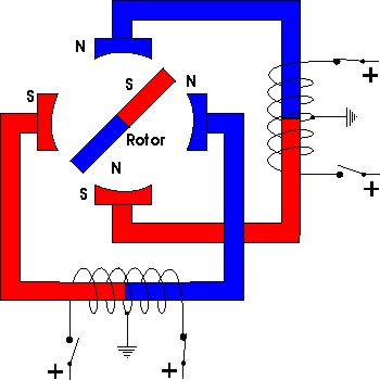

Habe mich noch mal genau über Schrittmotoren informiert. Die
Mittelanzapfungen sind bei Motoren mit 5 Anschlüssen tatsächlich schon
im Motor miteinander verbunden und solche Motoren sind nur unipolar
ansteuerbar.
