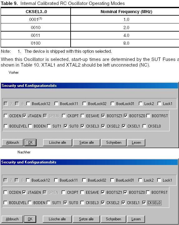

würde gerne den Takt meines ATMega16 DevBoards ändern.
Momentan hat der uc einen Takt von 1MHz (also Standard).
Nun kan der ja bis auf 16Mhz hochgetaktet werden...
Geht das auch ohne extra Bauteile zu besorgen ?
Auf dem DevBoard ist ein 16MHz Oszillator(Quarz, klein silbern und
oval)
Kann ich das mit den Fusebits machen? Oder muss ich zwingend etwas
externes an XTAL1 und XTAL2 anklemmen ??
(aktuelle Fusebit konfig. siehe Anhang)
oder habt ihr ne bessere idee, wie ich es hinbekommen kann
das
_delay_ms(1000);
auch wirklich um 1 sekunde verzögert ??

#307587
Datenblatt des Mega16 lesen, insbesondere die Kapitel über Clock-Sources
und Fusebits.
Wenn nix verstanden, dann nochmal lesen, bis der Groschen fällt.
Dann Fuses aus Datenblatt herausschreiben, damit du sie übersichtlich
vor dir liegen hast, wenn du sie mit dem gegenwärtigem Stand der Fuses
in deinem AVR vergleichen willst. Da gibt es nämlich immer wieder
Missverständnisse über die Bedeutung von H und L, 0 und 1, programmed
und unprogrammed. Das wurde aber hier im Forum schon 'zigmal erklärt,
einfach mal ein paar Seiten zurück blättern.

Ahh,
da steht ja was,
also gesetzt sind sie wenns sie auf 0 stehen und nicht gesetzt wenn sie
auf 1 stehen
also muss ich das ja wie im anhang dargestellt setzen oder ??
gut bekomme damit zwar nur 8MHz aber das ist ja auch schon mal gut..

Ich wollte mich eigentlich absichern, bevor ich an den fusebits
rumfummel, weil ich doch ein wenig besorgt bin, das dabei was kaputt
gehen kann(was man halt alles falsch machen kann...z.b. kein zugriff
mehr auf den uc ....usw)
