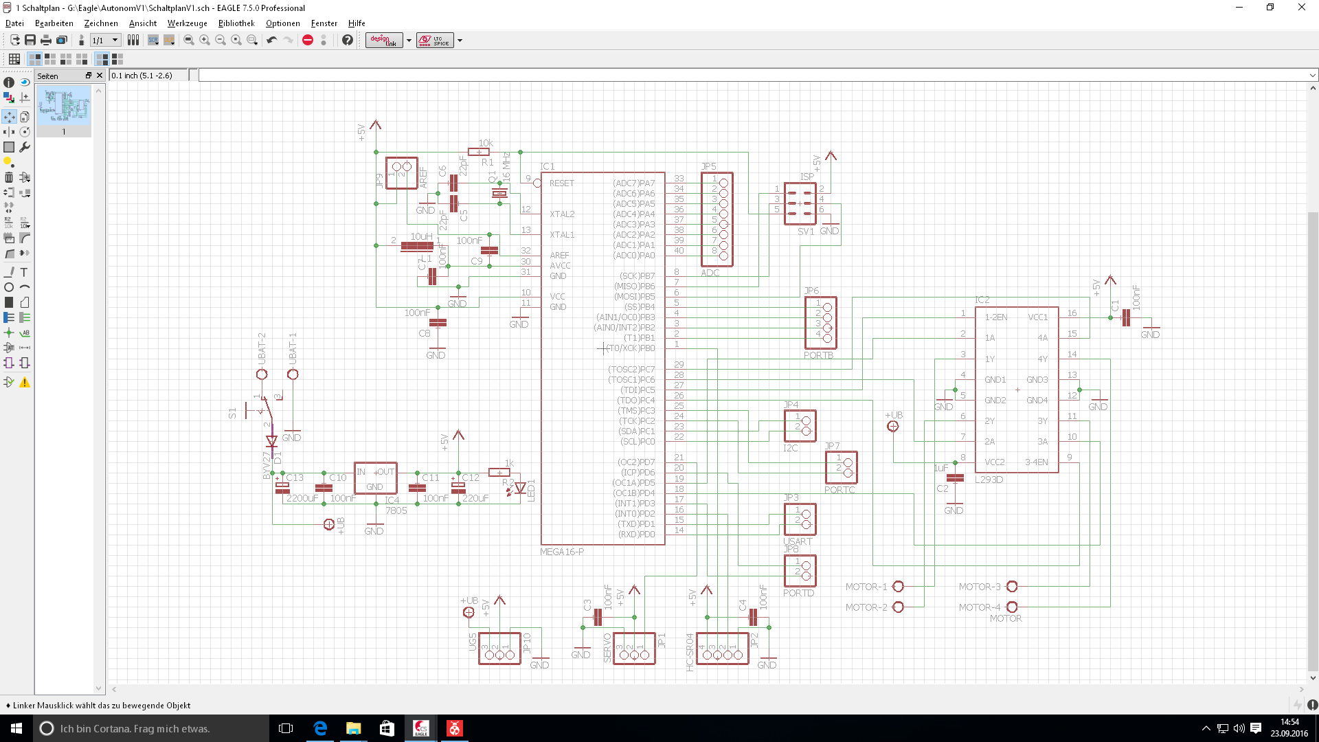

hab gerade mein ersten Schaltplan fertiggestellt, für eine
Autonomesteuerung, wäre schön, wenn jemand mit Erfahrung bei sowas mal
ein Blick drüber werfen könnte, und mir vielleicht sagen kann was ich
noch ändern muss.

Du hast doch Platz. Zieh die Bauteile etwas auseinander, so dass sich
die Bezeichnungen bzw Werte nicht überschneiden (z.B. C7, L1).
JP4 und JP 7 tauschen dann  hast du keine unnötigen
Leiterbahnkreuzungen.
Das selbe gilt für JP3 und JP8.
Soll S1 ein Not-Aus sein? Wenn ja dann solltest Du nicht die komplette
Versorgungsspannung (auch für den uC) abschalten sondern nur den
Versorgungszweig (+UB) für den L293.
Gast #4765620
Nachtrag: Wenn der S1 ein Not-Aus ist sollte es der uC mitkriegen damit
er dann den Motortreiber entsprechend ansteuern kann. Es soll ja nach
dem Aufheben des Not-Aus nicht unkontrolliert ein Motor loslaufen.

Bist du dir bei C12 sicher, dass dessen Größe mit den Vorstellungen des
Herstellers von IC4 vereinbar ist?
Üblicherweise empfehlen die Hersteller dort typisch 100nF. Kapazitive
Belastung tut dem Regelverhalten nicht unbedingt gut und der
Spannungsregler hängt schließlich an einer Eingangsspannung, aus der er
Strom nachliefern kann, wenn welcher gebraucht wird. Dafür braucht man
keinen so großen Kondensator am Ausgang.
Und 2200µF für C13, hmm ...?
Da kommt doch noch der Spannungsregler dahinter ...
Ist deine Versorgung so knapp und wackelig?
Für die Ansteuerung brauchst du am L293 (IC2) noch Freilaufdioden. Sonst
stirbt dir der Kerl leicht beim Abschalten. Und evtl noch Kondensatoren
über VCC1/Vcc2-Gnd, die die Energie aus der Motorspule aufnehmen können,
falls das nicht die anderen Verbraucher tun. Falls die +5V dort die
gleich wie für den µC sind, ist das nicht unbedingt eine gute Idee.
