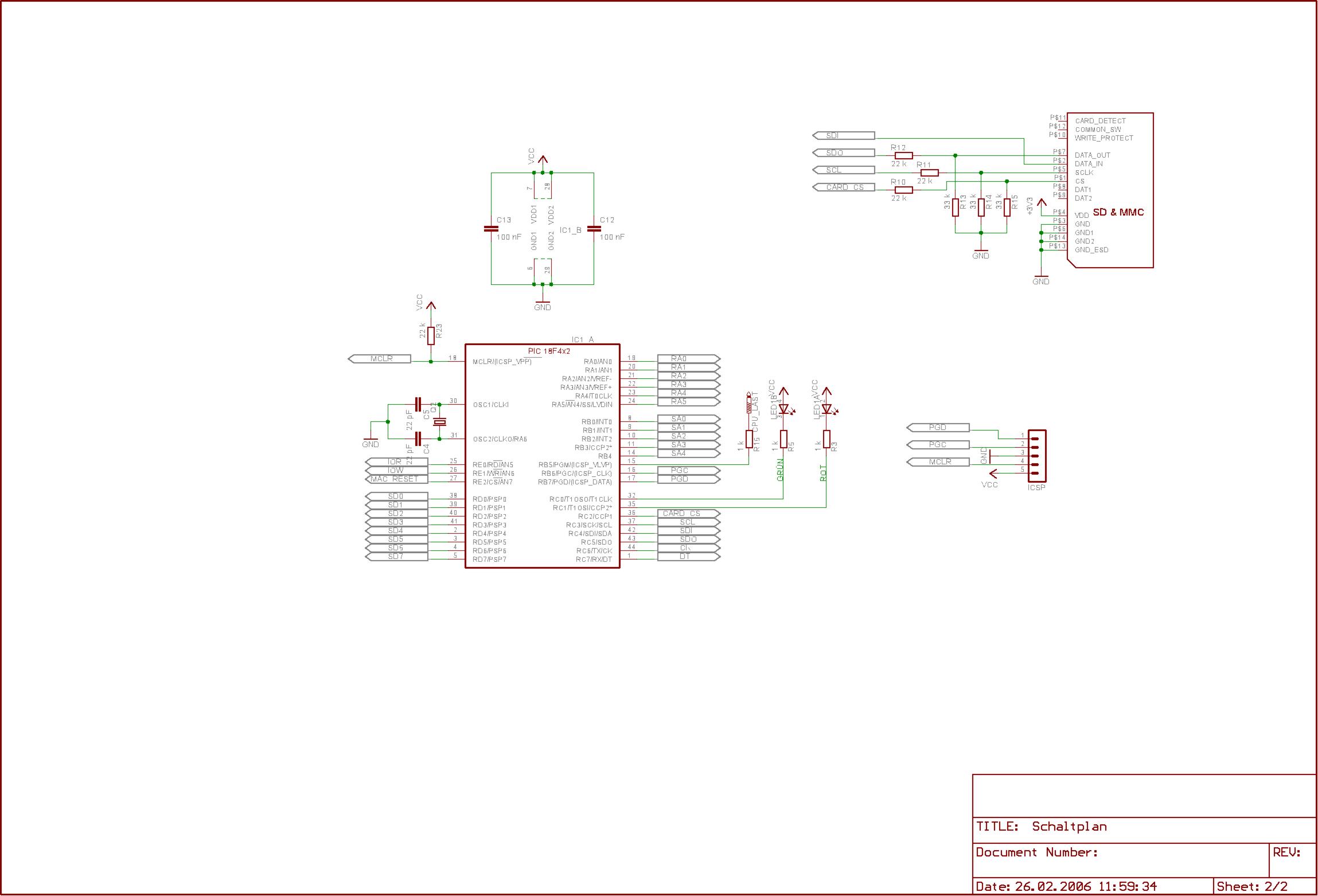

Hallo ihr alle,
um mich in die Materie einzuarbeiten habe ich mir eine Art PICDEM.net
von Microchip nachgebaut. Alles zwischen µC und RJ45-Buchse ist
identisch mit dem Microchip-Board, also müsste es ja eigentlich mit dem
Microchip-Stack laufen, oder?
Was ich versucht habe:
* Das Board habe ich mit einem Patch-X-Kabel direkt an den PC
angeschlossen und gepingt.
Was sich bei mir tut:
* Die LEDs für TX und RX leuchten dauernd (egal ob Kabel oder nicht),
ab und zu geht die TX-LED sehr kurz aus (Wenn ich das Datenblatt des
RTL richtig verstanden habe, dann heißt das Senden).
* Der Stack läuft, manchmal hängt er sich jedoch auf.
Kann mir vielleicht jemand von euch noch einen Fehler sagen?
Im Stack habe außerdem ich einen Fehler in der MAC-Ansteuerung gefunden
(oder gemacht?): Es wurde zwei mal zuerst ein Pin (bis dahin Eingang)
gesetzt und DANACH als Ausgang geschaltet. Reagiert hat der Pin darauf
nicht.
Kann mir jemand irgend ein Beispielprogramm geben, das auf jeden Fall
funktioniert?
Viele Grüße und Danke im Voraus,
Bernhard
