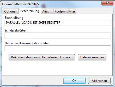

ich habe ein kleines Problem mit KiCAD:
Mir sind die Bauteilbeschreibungen im Schaltplaneditor abhanden
gekommen, welche für jedes Bauteil ergänzt wurden. Hat jemand eine
Ahnung was da schief gegangen sein könnte? --> Siehe Bilder
(Ich habe eine Beschreibung mal wieder exemplarisch ergänzt)

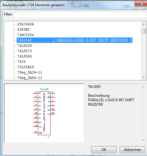

Ich weiß nicht was Du für einen Filter verwendest, aber wenn Du die
74xx.lib auswählst gehört die 74xx.dcm dazu.
734 Elemente?
Ist das deine eigene lib?
Gast #4768392
Ja es war eine eigene lib.
Danke mit dem Tip bezüglich der .dcm  Datei, diese ist definitiv leer,
ich konnte diese durch ein aktuelles Backup ersetzten.
