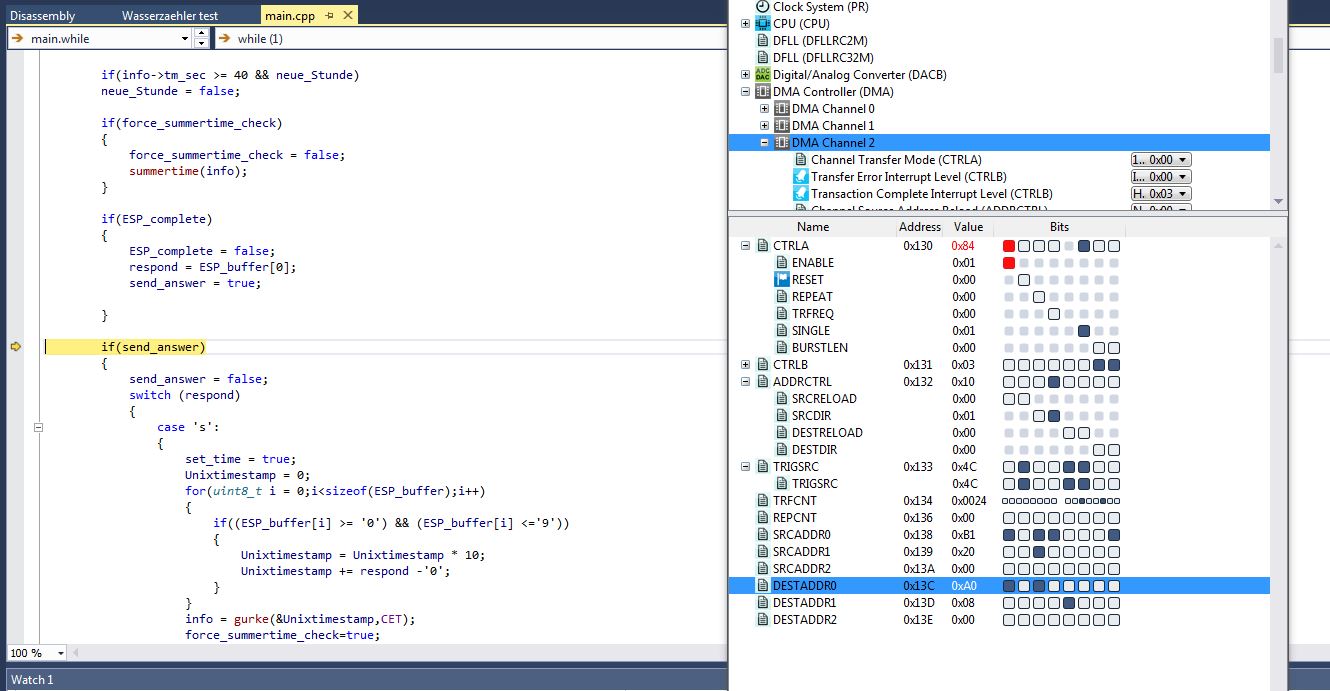

ich hab ein Problem mit dem DMAController beim xMega32A4. Über DMA will
ich Daten per USARTC0 an den PC senden. Der DMA wird gestartet aber es
wird nichts gesendet. Die Daten bei der USARTC0 bleiben noch die alten
vom Empfangen, auch wird die ISR des DMA nicht angesprungen.
Anbei ist der Init und Code zum aufrufen des DMA
Init :

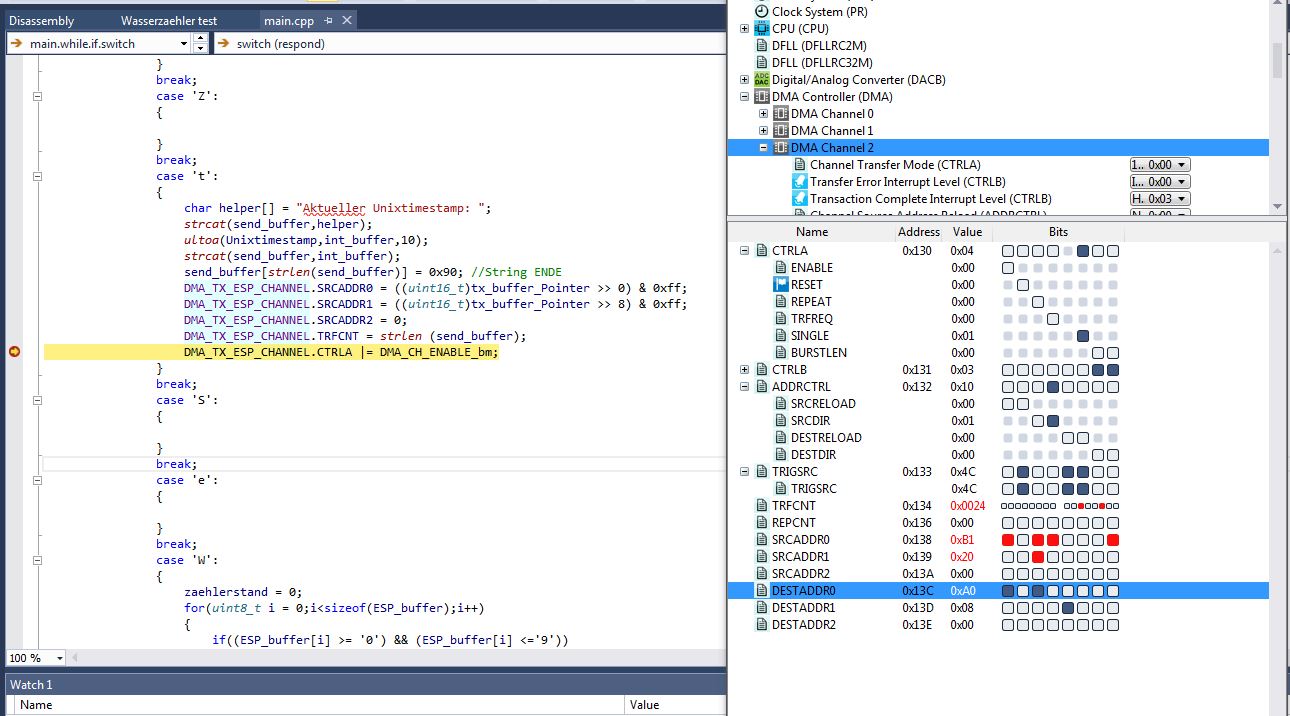

Aufruf :
char helper[] = "Aktueller Unixtimestamp: ";
          strcat(send_buffer,helper);
          ultoa(Unixtimestamp,int_buffer,10);
          strcat(send_buffer,int_buffer);
          send_buffer[strlen(send_buffer)] = 0x90; //String ENDE
          DMA_TX_ESP_CHANNEL.SRCADDR0 = ((uint16_t)tx_buffer_Pointer >> 0) & 0xff;
          DMA_TX_ESP_CHANNEL.SRCADDR1 = ((uint16_t)tx_buffer_Pointer >> 8) & 0xff;
          DMA_TX_ESP_CHANNEL.SRCADDR2 = 0;
          DMA_TX_ESP_CHANNEL.TRFCNT = strlen (send_buffer);
          DMA_TX_ESP_CHANNEL.CTRLA |= DMA_CH_ENABLE_bm;
Int. Enable
PMIC.CTRL |= PMIC_HILVLEN_bm | PMIC_MEDLVLEN_bm | PMIC_LOLVLEN_bm;
sei();
Gruß JackFrost

Man sollte den DMA auch einschalten, hat sich erledigt.
