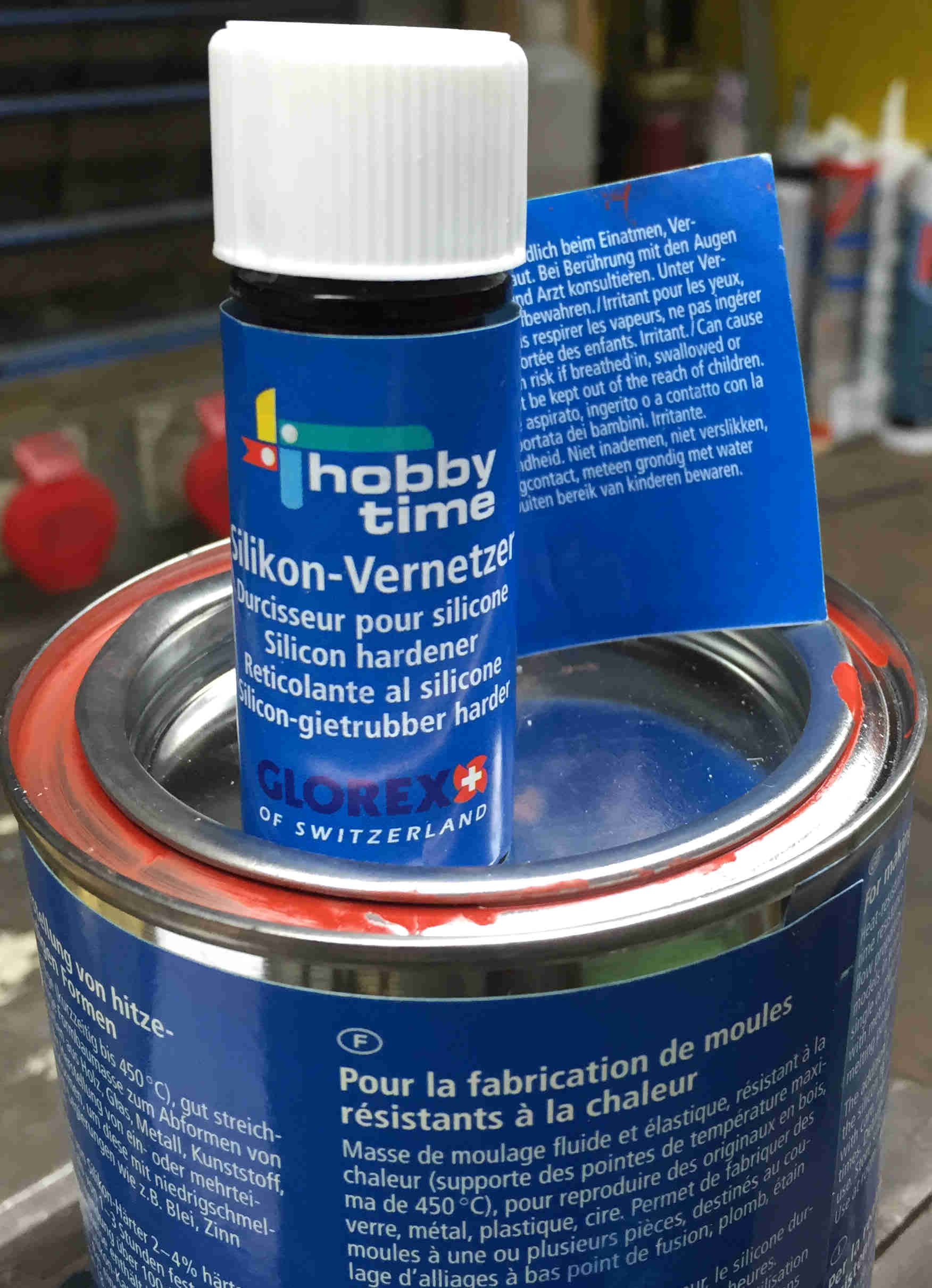

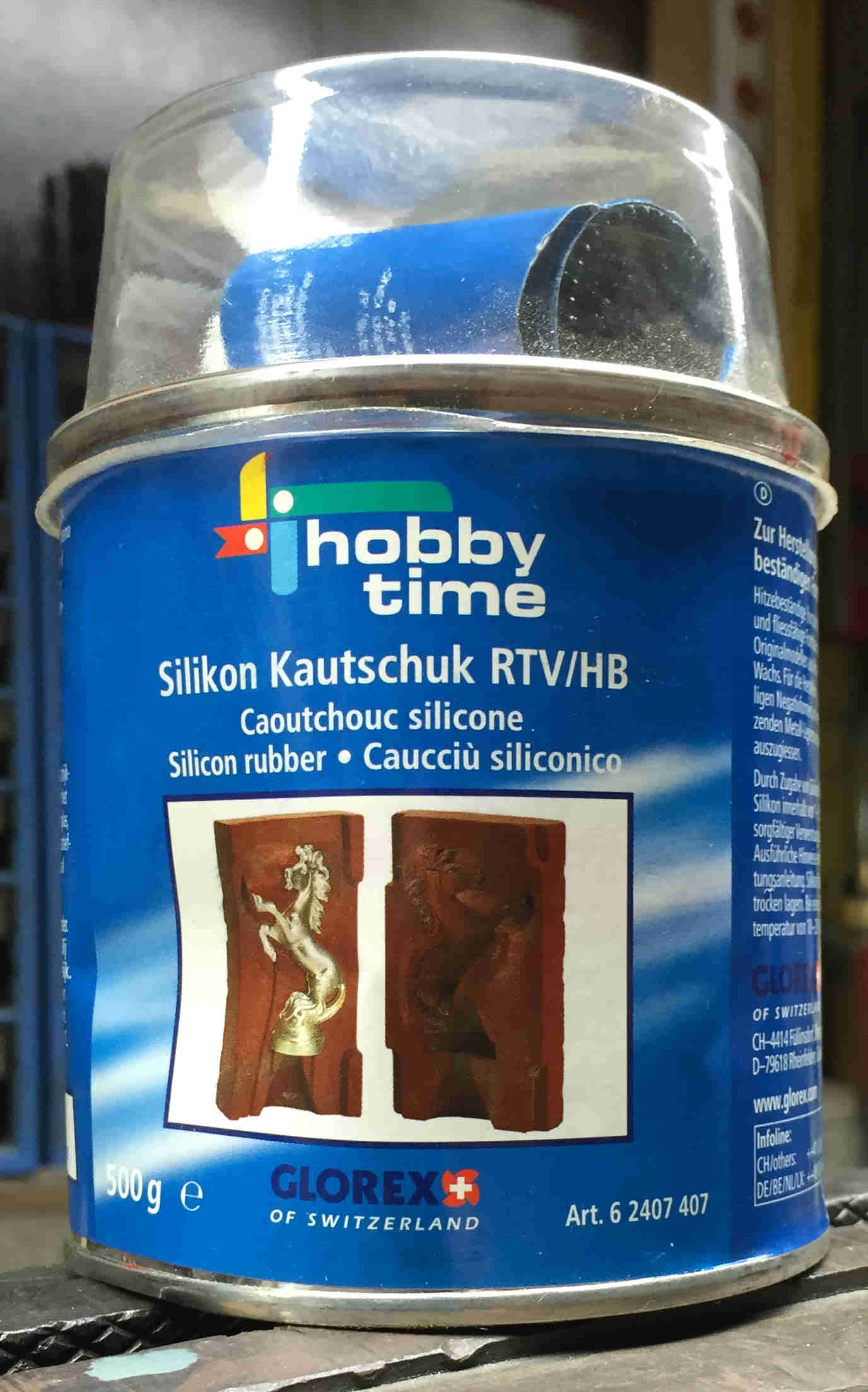

#4771501
Hhallo Marius,
ich habe mal meine Schaltungen für die Anwendung im Motorsport mit
2-Komponenten Silikon vergossen, weil keine Essigsäure drin ist.
==> Zündschaltgerät für Doppelzündung
Am besten so vergiessen, das die Kühlrippen noch herausschauen.
Zur Info:
Hobby Time Silikon Kautschuk RTV/HB.
Deutsch-Schweizer Hersteller ist Glorex ==> www.glorex.com
Wird eigentlich für die Herstellung direkter Abdrücke zur Herstellung
von Zinnfiguren eingesetzt. Ist sehr temperaturbeständig, kurzzeitig bis
450°C lt. Hersteller.
Ich habe die elektrischen Eigenschaften nur pro Forma ermitteln können.
Mit Metriso bei 1000V erfolgte durch eine 1mm dicke Scheibe kein
Durchschlag.
Zur Anwendung mit extrem kleien Strömen oder HF kann ich leider keine
Aussage machen.
Alternativ kannst Du eine vergleichbare 2-Silikonmasse mit definierten
elektrischen Beiwerten über Internet suchen.
Viele Elektronik-Versender können auch so etwas liefern.
MfG
Uwe K. (kwe)

#4772779
Hallo Marius,
den genauen Preis kann ich Dir nicht sagen, es werden so um die 25€ für
500ml gewesen sein. Das 2-K Silikon habe ich bei Farben Krauth in
Darmstadt gekauft. Die haben dort eine ordentliche Kreativabteilung.
Die Bezeichnungen und Herstellerdaten habe Dir in meinem ersten Post
genannt.
Hab mal zwei Bilder gemacht.
Um den finanziellen Aufwand zu reduzieren, kannst Du die Elektroniken
statt vergiessen, auch mit dem Pinsel mehrfach beschichten.
MfG
Uwe K. (kwe)
#4772802
Hallo Marius,
ist mir gerade eingefallen. Das von mir verwendete Silikon ist ja für
die Herstellung von Zinnfiguren gedacht. Mit den Begriffen 'Zinngiessen
Zubehör' im Internet gego..elt und Treffer gelandet.
So gibt es das gleiche Silikon zum Beispiel bei:
http://www.hobbyversand-schlachter.de/contents/de/d213_Silikonkautschuk.html
Nimmm aber das RTV / HB (hitzebeständig), das ist nicht so
niedrig-viskos wie andere Silikone.
Da kannst Du die Schaltungen auch mit dem Pinsel beschichten, ohne das
die Pampe gleich runtertropft.
Ich hoffe ich habe Dir ein wenig weiterhelfen können.
MfG
Uwe K. (kwe)
