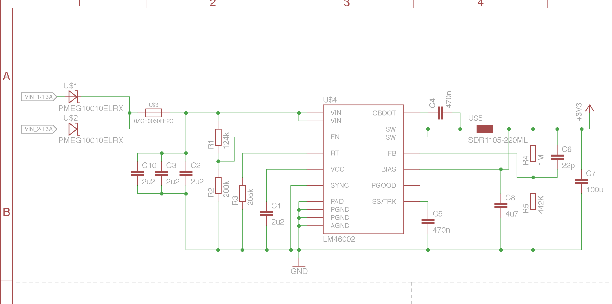

Ziel ist es, aus 2 verschiedene Spannungen (VIN_1, VIN_2) eine
priorisierte aus zu geben. Wenn an VIN_1 und VIN_2 eine Spannung
zwischen 19V und 59V (24V oder 48V Netzteil) anliegt, soll nur VIN_1
verwendet werden. Sollte nun VIN_1 ausfallen, soll automatisch auf VIN_2
umgeschalten werden. Um den Schaltregler für den Mikrocontroller mit
Spannung zu versorgen verknüpfe ich VIN_1 und VIN_2 mittels 2 Dioden.
Kann die Ansteuerung der P-MOSFETs mithilfe der Z-Diode so funktionieren
? bei 18V fließt dort 0.1 mA und bei 59V 2 mA.

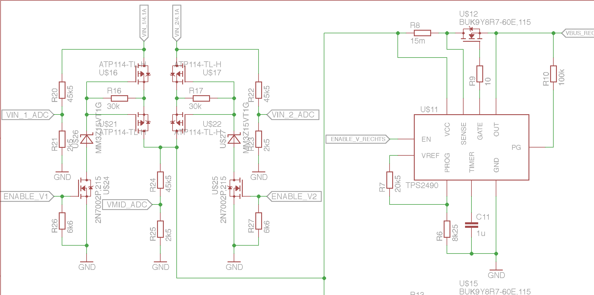

Leider können die P-MOSFETs nur maximal -60V, ist das bei einem 48V
Netzteil zu knapp bemessen ?
Die Zener-Diode bei den MOSFETs hat 15V und maximal 10 mA. Der P-MOSFET
hat 25 mOhm und -60V DS-Spannung.
Der maximale Strom, der über die P-MOSFETs fließen soll, beträgt 5.5 A.
Die priorisierte Spannung wird auf einen BUS gelegt und versorgt mehrere
verschiedene Systeme.
Entweder muss man ein Problem loesen, oder will Teile aus einer
Grabbelkiste verbauen.
Eine etwas obskure Schaltung, wuerd ich ueberdenken.

ob ich einen P-MOSFET mit höherer Spannung verwende muss ich mir noch
überlegen, bei einem 48V Netzteil sollte das aber kein Problem sein,
solange die Toleranz der Ausgangsspannung nicht mehr als 20% beträgt (
Normalerweise haben Netzteile meines Wissens nach eine Toleranz zwischen
1% und 5 % ).
Ein Relais würde erstmal auch gehen, hat aber mehrere Nachteile.
- extra Stromverbrauch
- benötigt einen extra Schaltregler (hab nicht so arg viel Platz auf der
Platine)
Ich frage mich ob die Ansteuerung der P-MOSFETs in Zusammenspiel mit der
Zener-diode so funktionieren kann. Alternativ könnte ich auch einen
einfachen Spannungsteiler nehmen der bei 60V Eingangsspannung 18V am
Gate macht. Das hätte aber den Nachteil, dass ich bei 19V
Eingangsspannung nur noch so ca 7V am Gate hätte.
Ich habe mal die Spannungsmessungen aus dem Schaltplan genommen, so
sieht es etwas Übersichtlicher aus.
