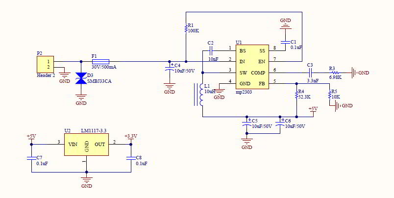

Hallo Zusammen,
ich habe aus China zwei Platinen mit dem Regler M2303ADN bekommen,
leider sind im Ausgang nicht 5V, die für das Relay benötig werden,
sondern 3.34V. LM1117 gibt nur noch 2.4V. Hatte schon früher die gleiche
bestellt aber vom anderen Verkäufer, da sind es 5V. Die Platinen sind
alle identisch. Die Widerstände alle gemessen, C3 erneuert. Leider komme
ich nicht weiter. Hat jemand Erfarung, Ideen?
Dir geht es um den Spannungsteiler am FB-Pin. Also muss R4 nicht
31.25kOhm sein, sondern auch wirklich die 52kOhm.
Wie hast du deinen geänderten C3-Wert bestimmt?
OP (Firma: jfr) #4774656
R4 ist 52K, SMD 70C, hab ich auch nachgemessen. 31K sind ja für 3.3V
C3, so weit ich weis oder denke zu wissen, der was mit die
Ausgangspannung zu tun hat. Leider sind die Kondensatoren nicht
beschriftet und ich kann sie nicht messen. Da habe ich einen aus dem
Laden geholt und gewechselt.
