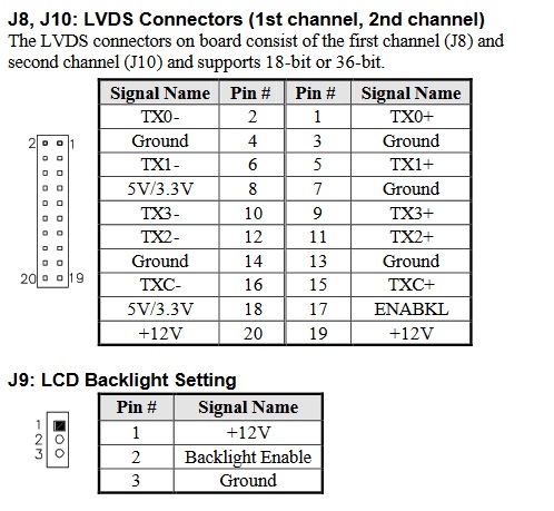

ich habe ein mainboard wie im Titel steht
Datenblatt
http://www.inonet.com/cms/upload/downloads/manual_MB-89610.pdf

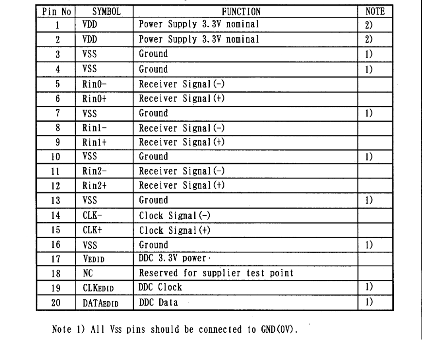

Und einen Bildschirm aus einem alten Laptop.
Hitachi TX36D78VC1CAB
http://encore-electronic.com/media/TX36D79VC1CAB.pdf
Soweit wäre mir die verkabelung klar
aber würde das überhaupt funktionieren ?
Theoretisch eigentlich ja
Display müsste ja 18 bit sein ?
Mainbaord hat zwei modi
18bit SC
18bit DC
hat das was mit den spannungspegeln zu tuen ?
wo ist da der unterschied ?
was ist mit TX3+/- vom mainboard ?
Hoffe mir kann jemand Helfen

Grad mal ins Datenbaltt von der Grafikkarte geschaut
Intel® 915 Express
Seite 275 steht
Depending on configuration and mode, a single channel can
take 18 bits of RGB pixel data plus 3 bits
of timing control (HSYNC/VSYNC/DE) and output them on three differential
data pair outputs.
Der vierte Kanal wird also nicht benötigt bzw die Grafikkarte kann es
garnicht.
