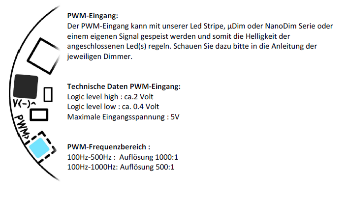

Der LED Treiber hat lediglich einen PWM Eingang. Also nicht etwa PWM+
und PWM- wie manche Treiber es haben.

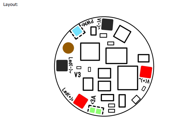

Reicht es wenn ich den PWM Ausgang des Mikrocontrollers einfach an den
LED Treiber anschließe? Oder muss ich die Masse von Mikrocontroller und
LED Treiber zusätzlich miteinander verbinden?
Erstes habe ich nämlich bereits - ohne Erfolg - probiert. Vor weiteren
Experimenten schrecke ich bisher zurück weil ich Angst habe dass etwas
kaputt geht.
Masse muss auf jeden Fall verbunden werden! Man braucht einen
Bezugspunkt auf welchen das PWM Signal bezogen ist. Da maximale
Eingangsspannung laut dem Bild 5V sind solltest du den Controller direkt
anschließen können.
