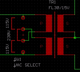

meine Frage ist mal wieder etwas off topic:
Ich möchte ein Netzteil für 115 und 230 Volt Betrieb umschaltbar
gestalten. Der Trafo hat zwei 115 Volt Wicklungen. Wie muß ich den Trafo
bei 115 Volt beschalten? Nur eine Wicklung verwenden oder beide
Wicklungen parallel schalten?
vielen Dank im Voraus
Gruß Weide
hat der Trafo eine Mittelanzapfung? Wie soll das mit dem parallel
Schalten dann gehen?
1  0
2  115V
3  0
hebt sich das Magnetfeld dann nicht auf?
Martin
Ne so nicht
      230V
O    O----O    O
1    2    3    4
       115V
|    +---------o
o----|----+    |
O    O    O    O
1    2    3    4
Mit Mittelanzapfung geht bei Spartrafos, da muß die halbe Primärwicklung
die gesamte Lst tragen können.
Reiner
