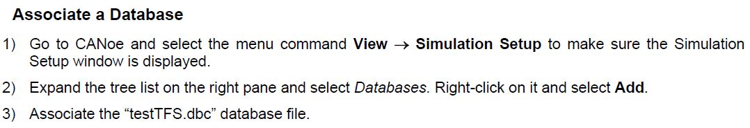

In der Anhangsdatei "Frage01" sind die Beschreibung was man genau machen
muss:

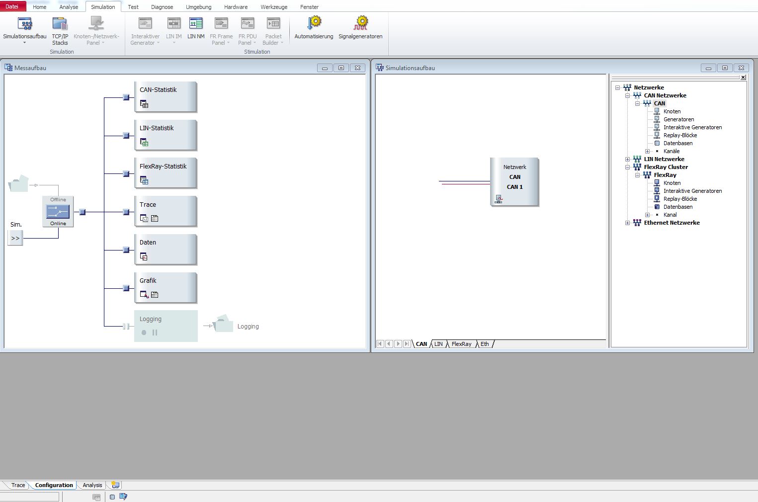

Go to CANoe and select the menu-command VIEW -> Simulation Setup   to
make sure the Simulation Setup window is displayed.
Bis jetzt habe ich das nicht machen können. Wie kann ich dieser Schritt
machen?
Im Anhang ist Datei "FEnster01" mit der CANoe -Darstellung.
Ist VIEW (en) = Simulation (de) ? und
Simulation Setup = Simulationsaufbau?
Ansonsten bitte ich um Tipp, was ich gemäß englischen HInweis machen
sollte?
Tipps für Schritte 2) und 3) aus der Datei "Frage01" wären ebenso
hilfreich.

Ja, Du hast das Fenster schon auf. Und für Can sowie Flexray ist der
Baum auch schon aufgeklappt. Schade nur, dass Deine Anleitung nix sagt,
welchen Bus die .dbc Datei beschreibt. Denn dann könntest Du beim
passenden Bus mit rechts auf Datenbasen klicken und Hinzufügen
auswählen.
