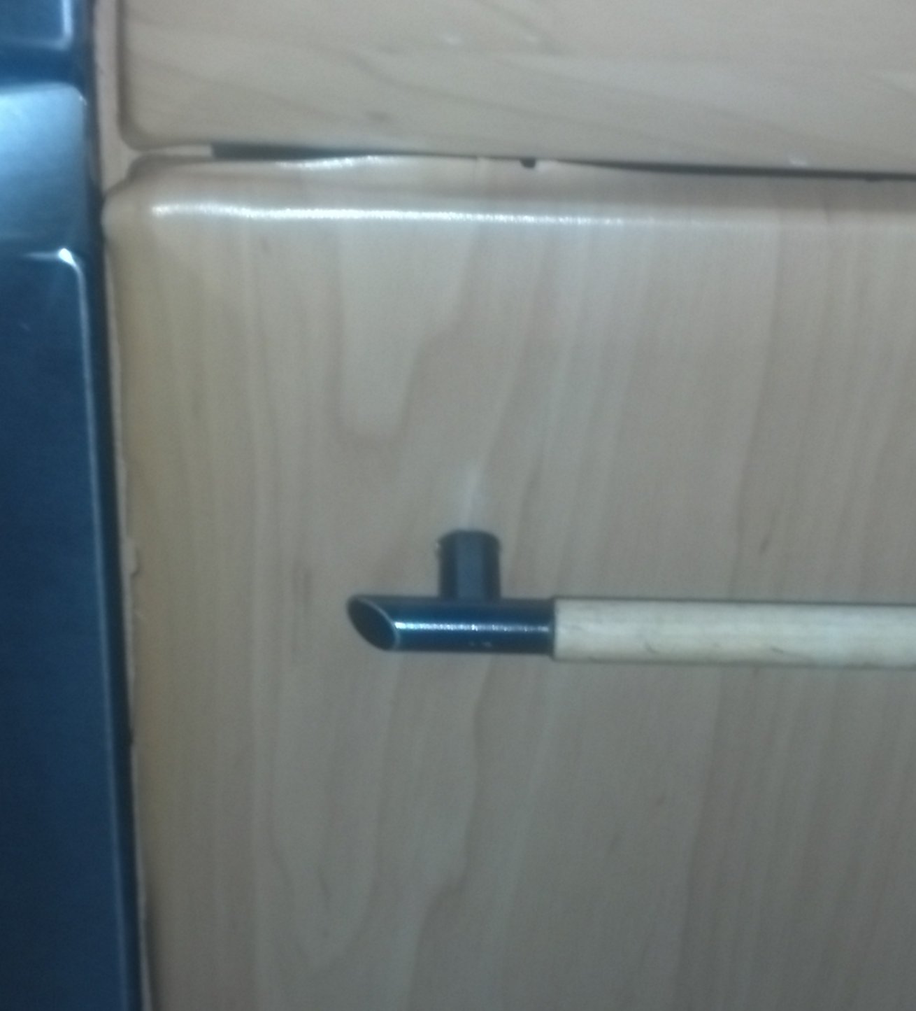

MaWin schrieb: > Noch fälscher. Ich weiss das, ich habe eine teure IKEA Küche. Diese > Folierung ist der übelste Scheiss. Reisst beim leichtesten anecken ein, > dann geht Wasser drunter, dadurch löst sie sich ab. > > Reinigungsmittel verträgt sie auch nicht, löst sich auf, so als ob mehr > Weichmacher entsteht. noch häßlicher sind die ganzen aufleiernden Kanten rund um heiße Bereiche herum, Schränke neben der Backofen-Tür oder über dem Herd, an der Wischleiste neben dem Herd weil die Folie auf die Dauer die Hitze nicht verträgt sieht das nach 5 Jahre aus wie in nem 2 Sterne Hotel

Mike B. schrieb: > noch häßlicher sind die ganzen aufleiernden Kanten rund um heiße > Bereiche herum, Schränke neben der Backofen-Tür oder über dem Herd, an > der Wischleiste neben dem Herd > weil die Folie auf die Dauer die Hitze nicht verträgt sieht das nach 5 > Jahre aus wie in nem 2 Sterne Hotel Wohl wahr, siehe Bild

Mike B. schrieb: > noch häßlicher sind die ganzen aufleiernden Kanten rund um heiße > Bereiche herum Sehr bedauerlich. Bei manchem besseren Herd od. anderem Gerät wird da noch Blech montiert um solche Fälle zu vermeiden. Wahrscheinlich hat das der Küchen-"Profi" vergessen?
wie du auf dem Bild von MaWin sehen kannst ist auch bei ihm kein Blech an der Stelle
