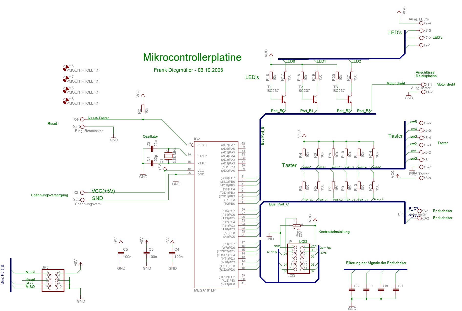

von Frank Diegmüller (Gast)
1. Spannungsversorgung:
mit Labornetzteil exakt 5V mit Strombegrenzung auf ca. 200 mA. Habe ich
kontrolliert an den Controllerpins.
Pin 40 = +5V und Pin20 = Masse. Sieht alles sehr ordentlich aus.
2. Quarz:
Externes Quarz. Schwingt mit 3,68MHz. Nur die Spannung (Spitze-Spitze)
liegt bei knapp über 6V !!
Zumindest war der Controller vor Einstecken auf meine Zielplatine noch
in Ordnung, d.h. im STK500 war alles iO.
3. Schaltplan:
Habe ich beigefügt. Ich habe auch nichts weiter an die Platine
angeklemmt (keine LEDs und kein LCD). Das Scope zeigt mir auch nichts
auf den Datenleitungen des LCD. Auch den den LED Ausgängen zeigt das
Scope mir nichts. Halt: das einzige ist natürlich der RESET-Taster, den
ich angeklemmt habe.
4. @Rahul:
Keine Ausgänge als Ausgänge geschaltet: Ich habe an Port B (B0 bis B2)
drei LEDs dran und dort auch die Direction auf OUTPUT eingestellt. Wie
gesagt, das Programm funktioniert am STK500 einwandfrei.
Ich müßte mal komplett die 40 Pins des µC durchpiepsen. Das wäre mein
nächster Schritt. Vielleicht sollte ich mir auch erstmal ein paar
billige DIL40 µC kaufen, damit es nicht immer gleich so teuer wird...
danke
FRANK

von Jörg B. (joerg_b)
@Frank: was mir so auffält:
- keine abblock Kondensatoren
- sehr merkwürdige Beschaltung für die LEDs (ist es wirklich
beabsichtigt, daß die Transistoren immer durchschalten und die LEDs
die Spannung liefern?
Ein Labornetzteil mag ja schön und gut sein ... hast du die
Ausgangsspannung mal nachgemessen und evtl. mal per Oscar angeschaut?
Ich tippe mal darauf, daß deine Versorgung schlecht gefiltert und evt.
zu hoch ist/war und dadurch der 161 gerillt wurde :-/
Gruß Jörg
von 3 Newton (Gast)
So wie es klingt ist es die Versorgung. Ist die irgendwie mit HF etc.
verunreinigt? Kommt irgendwie (evtl. ist ja ein anderes BT auch kaputt)
Spannung zurück an einen Pin des Controllers wo keine sein soll? Ist die
Vcc der anderen Bauteile aus der gleichen Quelle oder sind hier höhere
Spannungen am Start? Kann es sein dass Du die Sache an einem
Schaltnetzteil betreibst und statische Spannungen rumkriechen?
MfG
3N
von 3 Newton (Gast)
Ahahaha, da ist ja ein Motor dabei! Kann es sein dass hier was schief
läuft? Sind da die Schutzdioden an den Relais bzw. dem Motor? Kommt da
irgendwas zurück?
3N
Gute Morgen,
bei den zwei PRoblemstellungen hier ist mir nicht unbedingt klar,
welche Fragen sich auf meine Probleme beziehen.
1. Beschaltung der LED's
Die Beschaltung der LED's sieht auf den ersten Blick sehr merkwürdig
aus. Ich habe sie aus dem Schaltplan des STK500. Im Fall Ausganspin = 5
Volt sind die LED's natürlich aus. Wenn Ausgangspin auf Masse gezogen
wird, dann sind die LED's an. Transistor: Er dienst dazu, die
Schaltung (hier: VTG an der Basis) auch mit Spannungen ungleich 5 Volt
zu betrieben, die LED's leuchten aber trotzdem immer gleich hell.
2. Externe Beschaltung: Motor
An meine Platine kommt (später) eine Ansteuerung eines Drehstrommotors.
Dieser war zum Zeitpunkt des Testens aber noch nicht dran.
3. Was hat sich inzwischen getan?
Zur Zeit funktioniert alles !!!!
Ich konnte auf meine beiden ATMEL nicht mehr schreibend zugreifen (per
ISP) auch ein ERASE und verify ging nicht mehr. Natürlch dann auch eine
Manipulation der fuse bits des ATMELS ging nicht mehr.
Ich habe dann die ATMELS in das STK500 gesetzt und per
HV.PRogrammierung versucht zu klschen (ERASE). Auch hier hat er (AVR
Studio) mir eine Fehlermeldung ausgegeben. Als nichts mehr ging, habe
ich wieder in den ISP-Modus gewechselt und hier ein ERASE gemacht. Und
siehe da, auf einmal funktionierte es !! Ich konnte den Controller
wieder beschreiben usw. und auch meine Aplikation funktionierte!!
Komisch, ist aber so.
Dann kam der Controller wieder auf meine besagte Platine. Und auch dort
funkionierte auf einmal alles: die LED's, die anheschlossenen Taster,
usw.
Auch konnte ich nun wieder mit PonyProg meinen Controller
programmieren. Alles ging, als wäre nichts gewesen.
Meine Vermutung: In der Anleitung von PonyProg steht, man solle vor dem
PRogrammieren ein ERASE machen; dies hatte ich nicht gemacht. Nun mache
ich es immer und es scheint auch immer zu klappen.
FAZIT: Meine Probleme sind (ersteinmal) behoben.
Vielen Dank.
