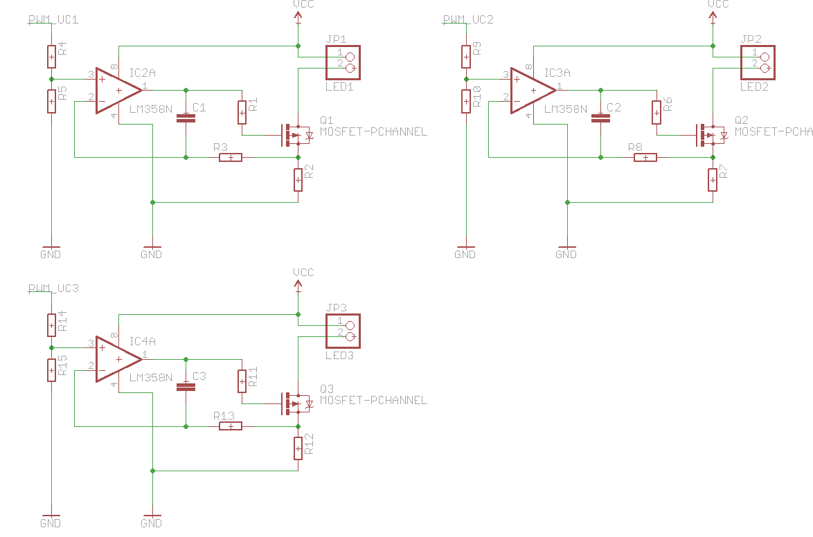

Gast #4780673
Falk B. schrieb:
> Nimm die MOSFET-Version. Deine PWM vom uC kommt per Spannungsteiler an
> Pin 3 vom OPV.
Dann bräuchte ich die Schaltung für jede LED. Das wird wohl zu groß.
Aber es wäre dann so wie im Anhang, richtig?
>>http://www.linear.com/product/LT3922
> Der ist schon ganz gut, aber der braucht 8-27V Eingangsspannung. Du
> brauchst einen, der bis auf 7V Eingangsspannung runter kann.
Da steht doch aber: 2.8V to 36V Input Voltage Range
Und wir hätten als 1p eine Eingangsspannung von 3.5-4.2V und der
transformiert die Spannung auf die 3 in Serien geschalteten LED.

@Niine (Gast)
Nicht ganz, dort gehören N-Kanal MOSFETs rein.
