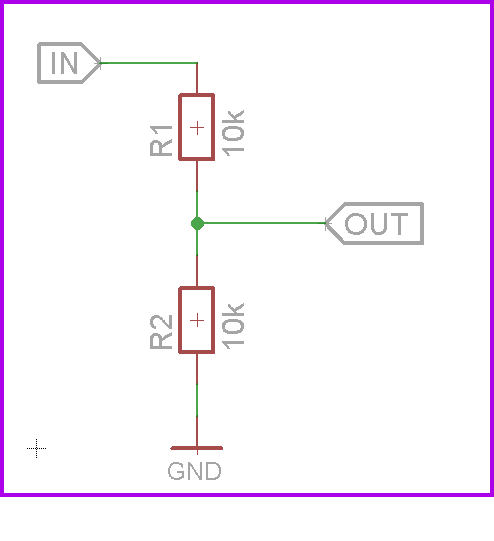

ich versuch mich zum ersten mal mit den Eagle 7.2.0 mit Modulen.
Dabei ist mir aufgefallen, das die Supply Symbole in den Modulen
anscheinen keinen Kontakt nach außen haben.
Das widerspricht sehr stark meiner bisherigen Erfahrung "Was gleich
heißt ist auch verbunden".

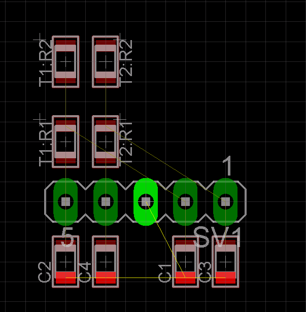

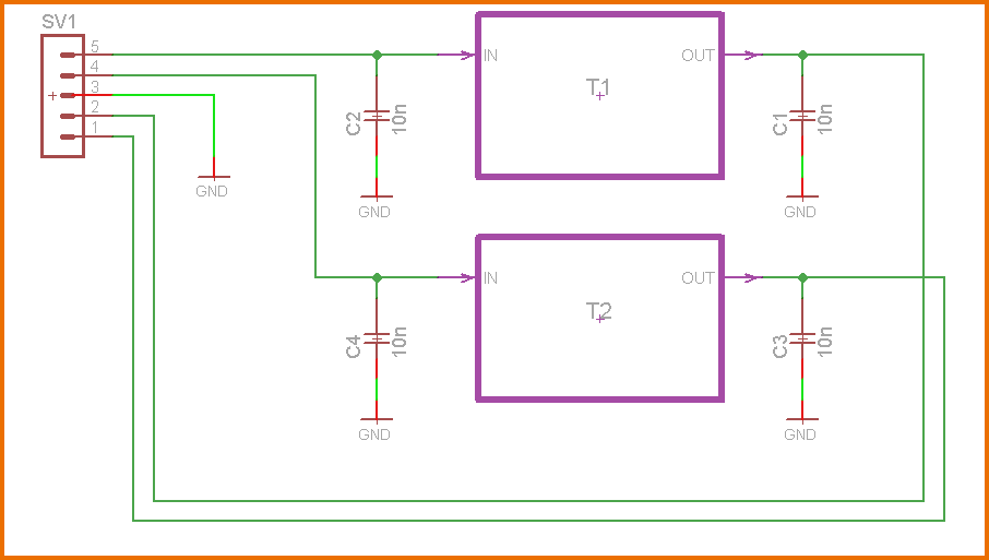

Ich habe mal ein kleines Beispeil angehängt. Im Schaltplan habe ich den
"GND" markiert, der leuchtet dann auch mit im Board.
Allerdings nicht der GND an den beiden Widerständen T1.R2 und T2.R2.
Und die beiden GND#s sind auch nicht miteinander verbunden.
Und ja, das sind die gleichen Symbole in allen Schaltplanseiten.
Ist das wirklich so, dass ALLE signale von/zu Modulen über die "Ports"
verbunden werden müssen oder gibt es einen anderen Weg für so globale
Netze wie GND und +3V3?
Oder ist das in einer neueren Version besser?
p.s. Gezeichnet mit Eagle 7.2
Benjamin
Gast #4780796
Dein Schaltplan ist falsch. GND muss im Mainsheet als Anschluss aus dem
Modul herausgeführt werden. Eagle arbeitet korrekt. GND im Modul darf
nicht gleich GND im Main sein.
Es wäre katastrophal, wenn (zufällig) gleich benannte Signale über die
Hierarchie hinweg verbunden wären, ohne dass man dies explizit so
angegeben hätte. Oder Signale aus dem Modul heraustreten, die man gar
nicht herausgeführt hat.
