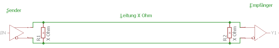

2. Bei RS422 und RS485 habe ich im gesehen, dass im unidirektionalen
Modus manchmal ein Abschlusswiderstand und ein Widerstand am Eingang
verwendet werden. Im bidirektionalen Modus macht das für mich auch Sinn,
aber im unidirektionalen Modus sehe ich den Sinn nicht. Wie gesagt ich
habe es bisher auch nur manchmal gesehen, häufig wird der Widerstand am
Eingang weg gelassen. Das Bild, das ich angehängt habe zeigt was ich
meine. Meine Frage ist hier, ob dieser Eingangswiderstand irgendwelche
Vorteile hat. Wenn ja, wer es auch nützlich diesen bei einem BNC-50 Ohm
Sender einzubauen?

Bernd K. schrieb:
> Natürlich kann man das Kabel auch offen lassen, das kann einem ja keiner
> verbieten, dann muss man aber die zwangsläufig entstehenden Reflexionen
> als gegeben hinnehmen,
Bei digitalen Signalen nimmt man die zwangsläufig einstehende
Totalreflexion am quasi offenen Leitungsende absichtlich hin.
Auf der Quellenseite wird mittels Serienwiderstand die Ausgangsimpedanz
auf das Leitungs-Z angepasst.
Es ergibt dann eine vorlaufende Welle mit der halben Amplitude, die, da
ein 'offenes' Ende vorliegt, total reflektiert wird und wieder zurück
läuft. Dadurch ergibt sich am Ende der Leitung der volle Pegel. Auf der
Quellseite sieht sie dann die korrekte Impedanz und es gibt keine
weitere Reflexion.
Das ganze nennt sich Serienterminierung und ist ein bewährtes Mittel,
bei CMOS-Signalen nahezu perfekte Ergebnisse zu erzielen, auch wenn die
Leitung länger ist.

Nein, denn der Generator muss einen korrekten Abschluss liefern und dann
ist es mit weiteren Reflexionen am Generatorausgang vorbei.
Das ist genau die Methode, die allgemein in der Digitaltechnik üblich
und auch erfolgreich ist.
Du kannst mit einer einseitigen Terminierung (Quellterminierung) auch
ein Koaxkabel treiben - überhaupt kein Problem. Das kann man auch
einfach ausprobieren, in dem man einen Funktionsgenerator nimmt (mit
Z0=ZL) und das Kabel einfach an einen hochohmigen Oszilloskopeingang
anschließt.
Ergebnis: mit hochohmigem Eingang hast du den vollen Pegel und perfekte
Signalqualität, mit einem 50-Ohm-Eingang hast du den halben Pegel und
ebenso perfekte Signalqualität.
