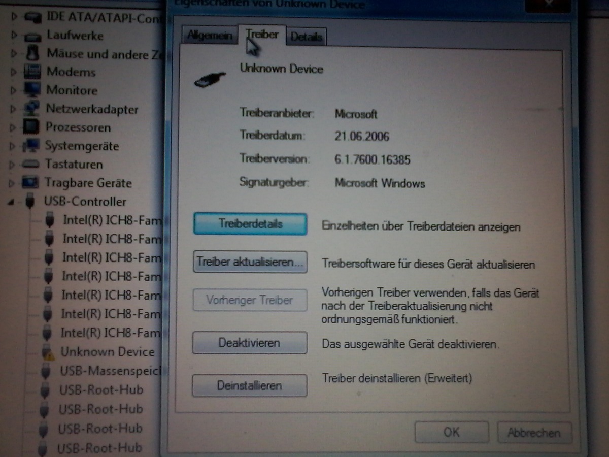

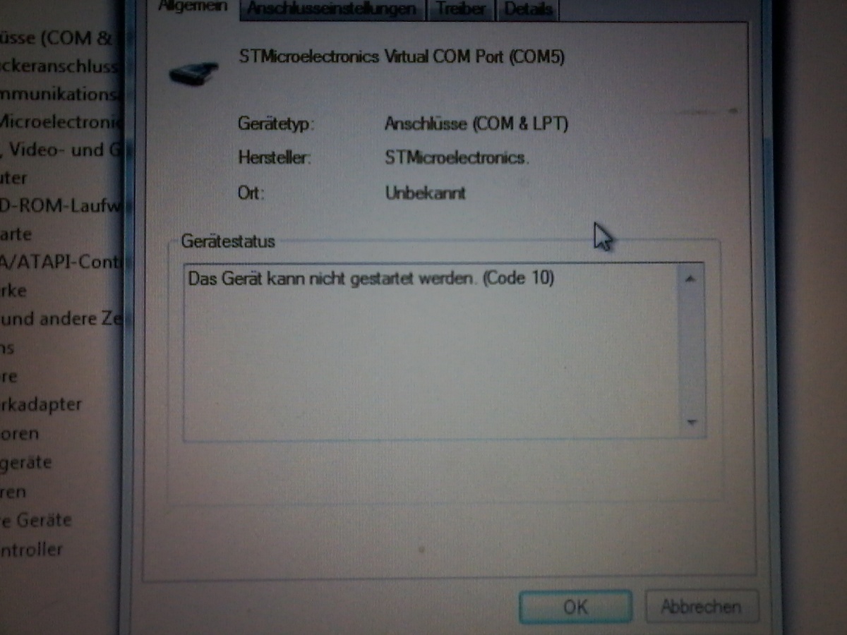

ich habe folgendes Problem, ich möchte mein DMR Funkgerät programmieren
und muss dafür ein virtuellen Com Port erstellen.

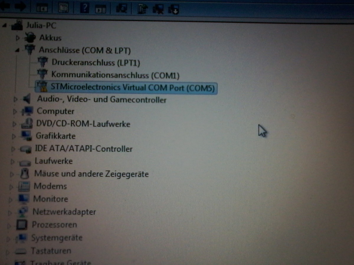

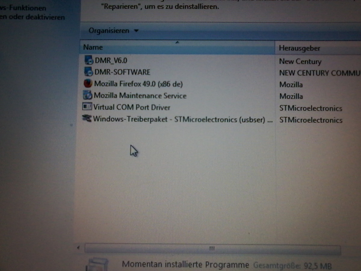

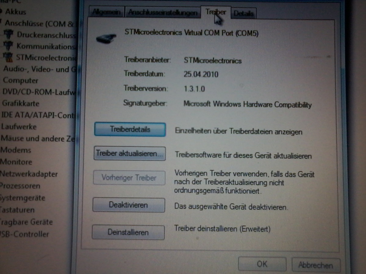

Habe aus dem Ordner der Software den VCP Treiber (VCP_V1.3.1_Setup) als
Administrator installiert aber im Gerätemanager erscheint er mit einem
gelben Ausrufezeichen und der Fehlermeldung Gerät kann nicht gestartet
werden (Code 10).

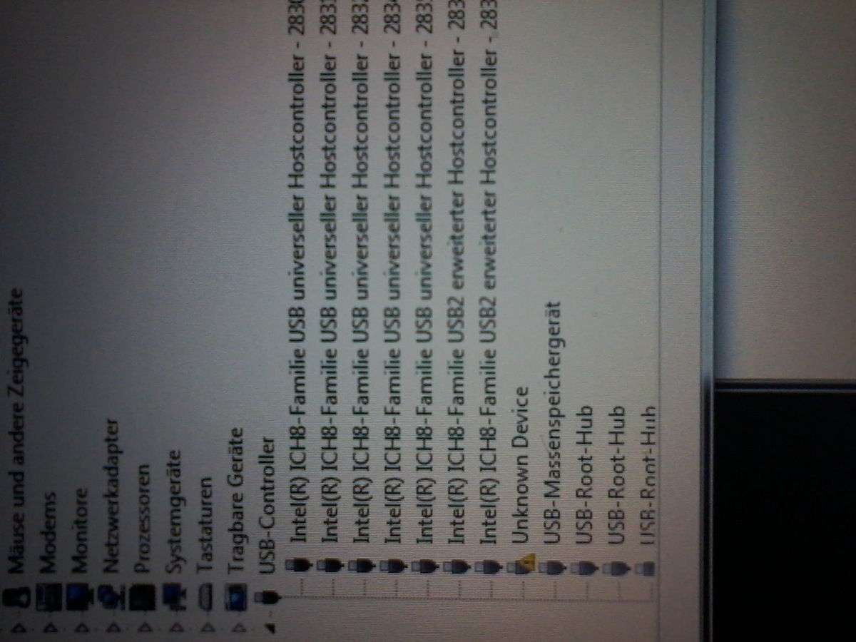

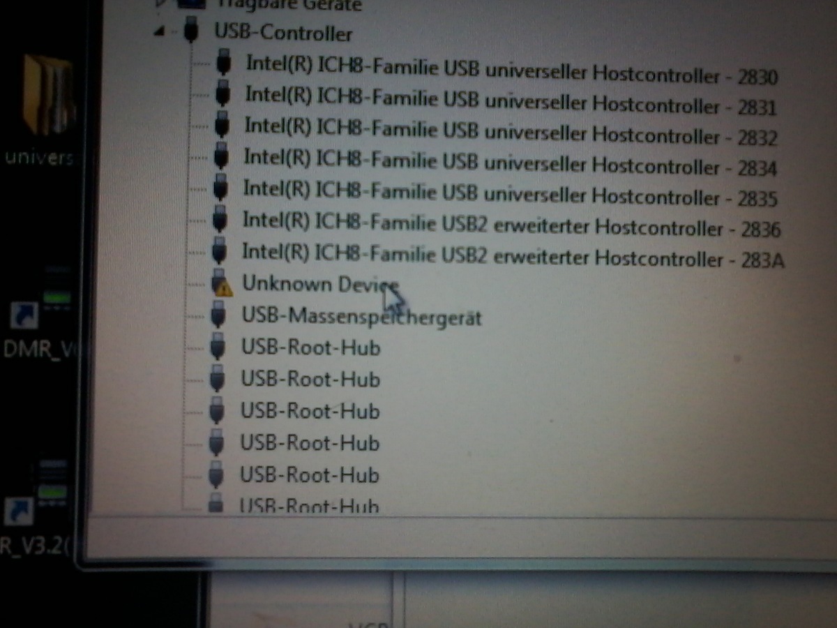

Desweiteren erscheint das Funkgerät, wenn ich es mit dem Pc verbinde als
Unknown Device und auch mit einem gelben Ausrufezeichen.
Bei meinen anderen DMR Funkgeräten hatte ich nie solche Probleme da habe
ich den Treiber installiert und los ging es, allerdings musste ich da
kein virtuellen Com Port erstellen. Habe schon versucht den Treiber zu
aktualisieren und sonst sämtliche Methoden versucht die im Netz
kursieren allerdings bin ich nicht so sehr bewandert was die Hardware
bzw. manuelle Installation von Treibern etc. angeht.

Ohne die Screenshots angeschaut zu haben: Kann es an einer fehlenden
Treibersignatur liegen? Testweise Windows mit gedruekter F8 starten und
im Menue 'Erzwingen der Treibersignatur deaktivieren' auswaehlen.
In den STM-CDC-Treiberpaketen ist eigentlich immer nur eine Referenz auf
den Windows Standard CDC-Treiber enthalten (usbser). Es ist also gar
kein eigener Treiber enthalten, sondern nur .inf und Signatur dazu.
Bei "Code 10" ist es da dann ziemlich wahrscheinlich, dass schon in der
Firmware auf der Hardware ein Fehler steckt.
Ggf. hilft es dann eine ältere Windows-Version zu nehmen, die bzgl.
USB-Protokollverletzungen ggf. toleranter war ;D
