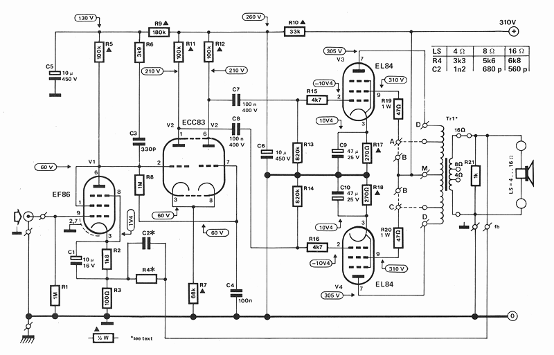

Habe einen EL84-PP Amp  nach einer alten Elektorschaltung
http://www.r-type.org/articles/art-008.htm (basiert auf der Mullard 5-10
Schaltung http://www.r-type.org/articles/art-003e.htm ) aufgebaut. <s.
Schaltbild.png>
Die Schaltung wurde leicht modifiziert (Katodenelko der EF86 C1 entfernt
, Katodenwiderstände R17/18 auf 440 geändert, Katodenelkos C9/10 auf
220uF  geändert, AÜ Raa 6k). Der Aufbau ist auf Platine.

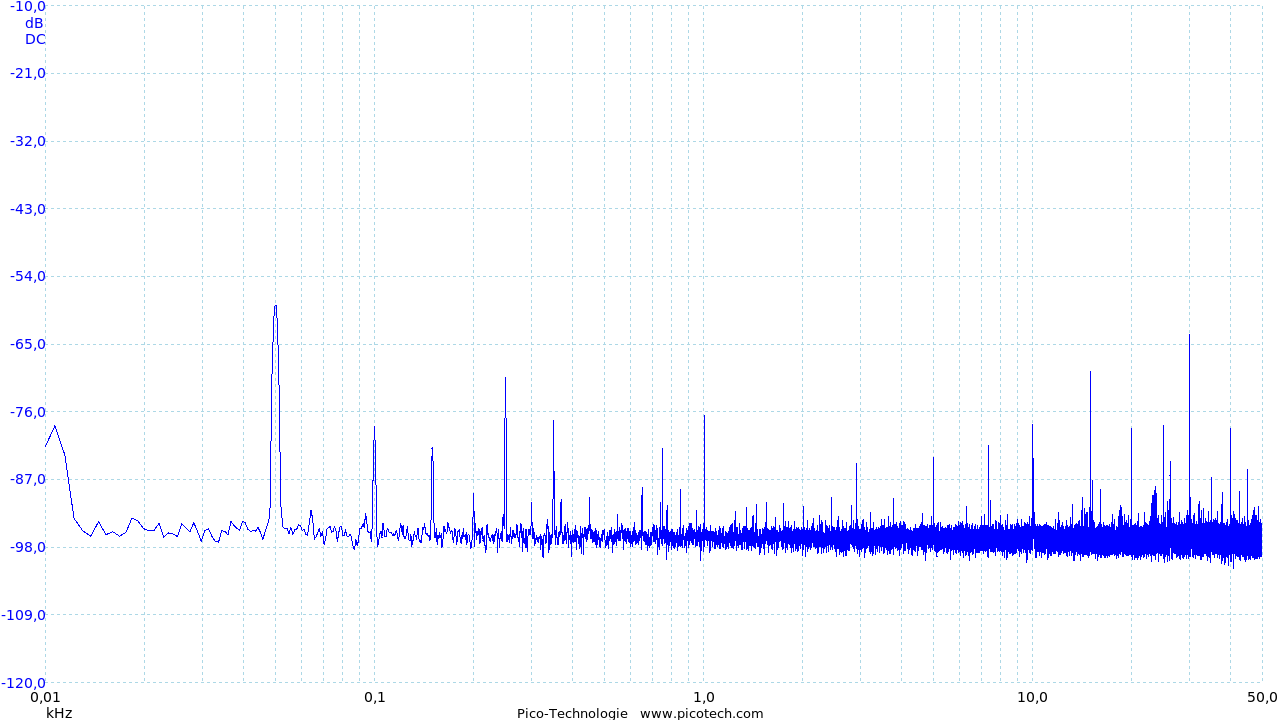

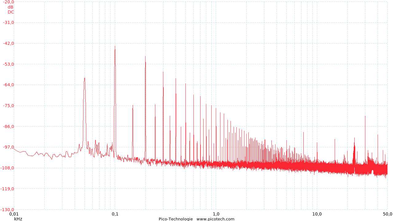

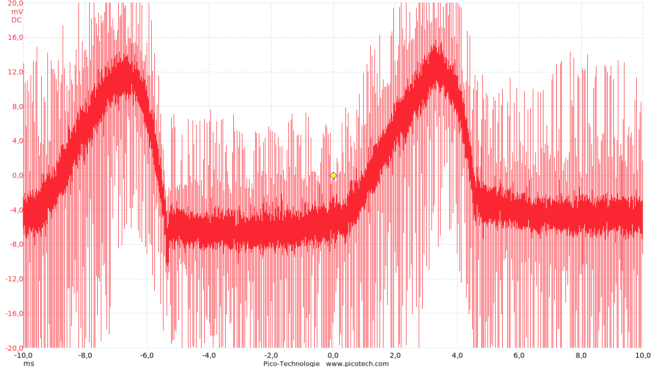

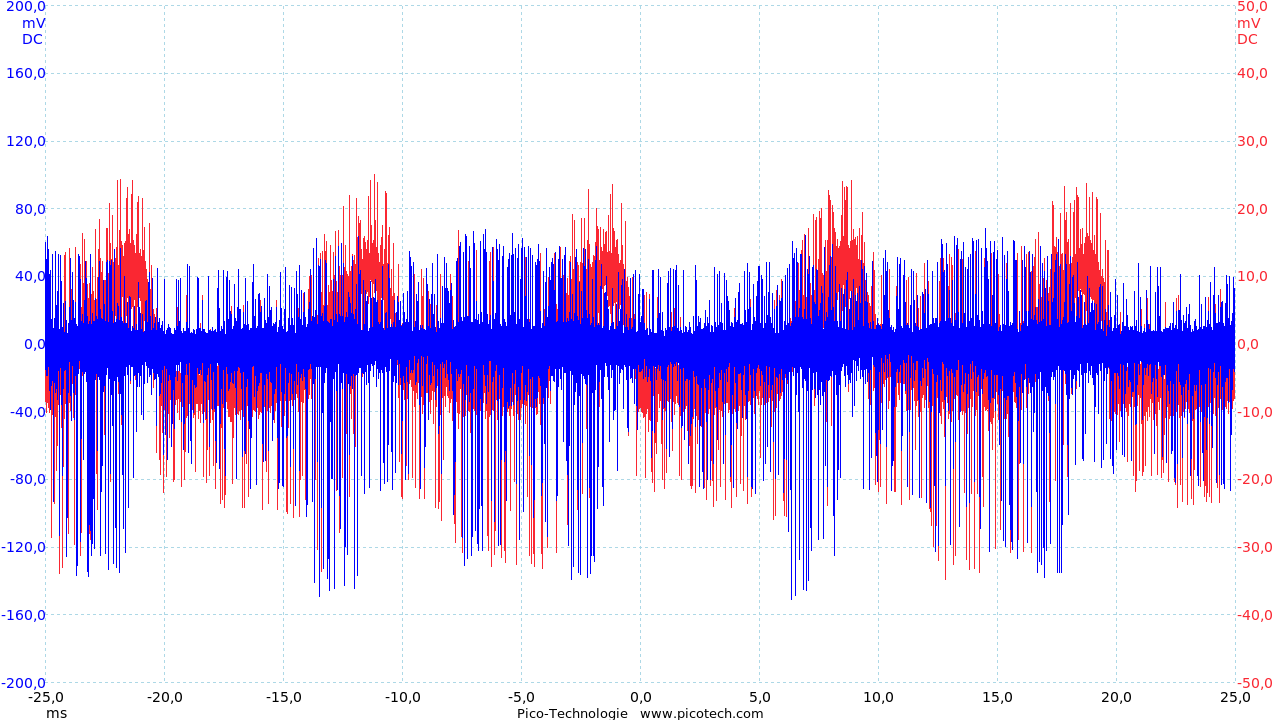

Ein Kanal ist ok aber der andere Kanal hat leider einen hartnäckigen
100Hz Brumm und hierzu hätte gern ein paar Ideen zur Fehlerlokalisation.
<s. brumm.png, beide_kanele.png>
Gleichspannungsmäßig sind beide Kanäle unauffällig und in etwa identisch
mit den Angaben im Plan. Brumm auf Ub+ 20mVpp.
Was alles schon ohne Erfolg ausprobiert wurde:
- Röhrentausch rechts links
- Gleichstromheizung (Labornetzteil)
- Gegenkopplung abgeklemmt Brumm ist dann immer noch vorhanden nur
lauter.
<spectrum_ok.png, spectrum_schlecht.png>

Schließ mal das Gitter der EF86 kurz direkt gegen das kalte Ende ihres
100R-Kathodenwiderstandes. Wenn dann das Brummen verschwindet, spricht
für einen Fehler in der Masse-Verdrahtung - ein beliebter Fehler, der
sich im Schaltplan nicht abbildet.

Hast Du mal die Eingänge kurzgeschlossen, um zu sehen, ob das Brummen
über das Signal reinkommt? Erhöhe auch mal C5 und/oder C6 probeweise, um
die Siebung zu verbessern.

Volti, you've got it! Hast deine Glaskugel wohl gut geputzt. Habe eine
weitere Masseleitung an R3 gelegt und nun ist Ruhe.
Herzlichen Dank!
