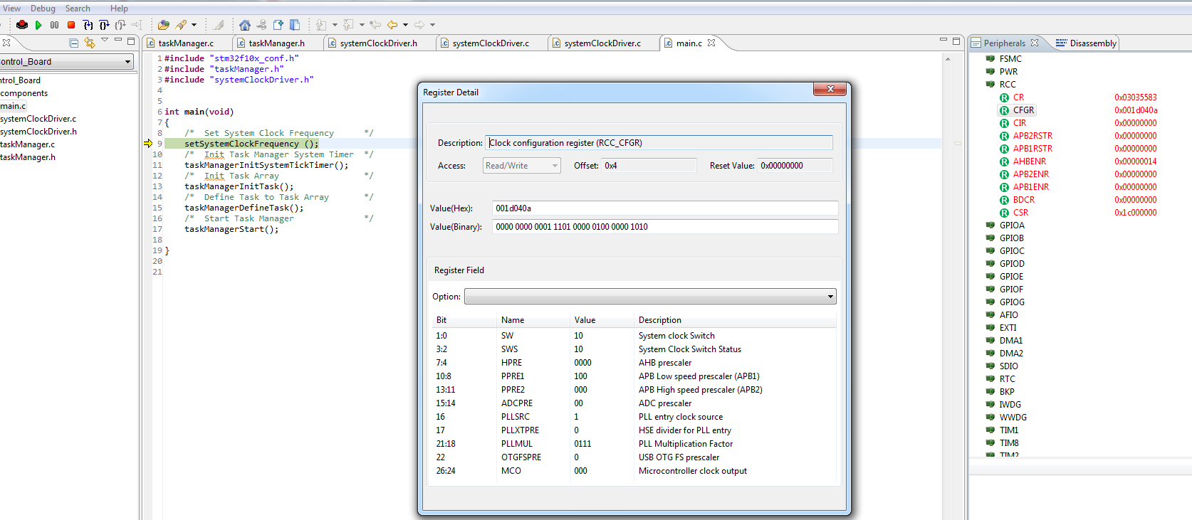

ich habe mir von Olimexx das Board OLEXIMINO STM32 gekauft. Mit einem ST
LINK V2 und COIDE versuche ich jetzt das Board zu programmieren.
Ich stelle jedoch unmittelbar nach dem Anlegen der Betriebsspannung
fest, dass das Board mit 72 MHZ arbeitet. Auch beim Debuggen sehen ich
dass in den Registern die PLL mit 72MHZ voreingestellt ist.
Ich kann mir dieses Verhalten leider nicht erklären. Meine
Erwartungshaltung wäre gewesen, das Board startet mit dem HSI Clock.
