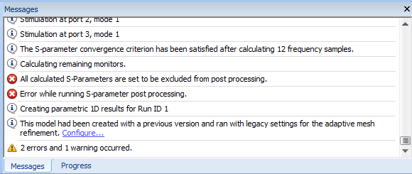

habe folgenden Error bei meiner CST Simulation.
Nach dutzenden Versuchen dem Fehler auf den Grund zu gehen, kann ich
noch immer keine Erfolge vermelden.
Vielleicht kann mir hier jemand helfen.
Folgende Meldungen kommen:
(1) All calculated S-Parameters are set to be excluded from post
processing.
(2) Error while running S-parameter post processing.
Ich habe kein spezielles post processing, das heißt alle post
processings sind direct vom Frequency Domain Solver.
Vielen Dank für euere Hilfe

Die S-Parameter-Ergebnisse wurden im Postprocessing ausgeschlossen
(unter Exclude Port modes).
Einfach toggle status bei allen Ports und es sollte funktionieren.
