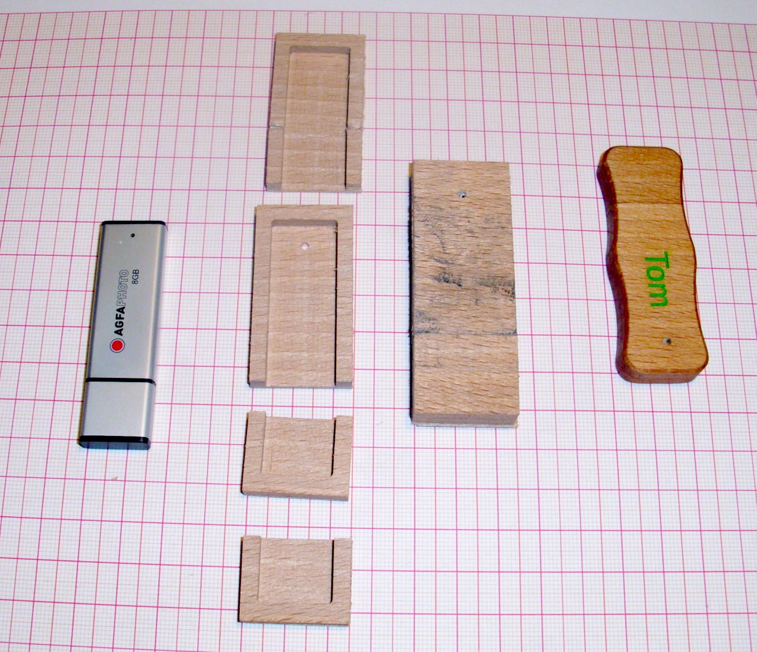

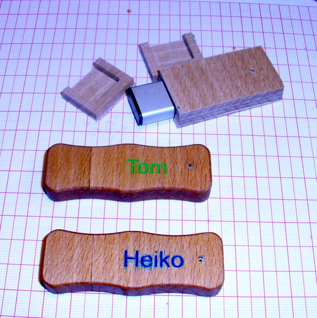

"Schön" ist zweitranging, hauptsächlich muss es kompakt und stabil sein, da es ein Funk-Schlüsselanhänger werden soll, etwa Streichholzschachtelgröße. Ich kann mir auch vorstellen, die eine Hälfte aus Metall zu fertigen und antennenseitig dann Holz zu nutzen. Wie dem auch sei, Buche ist evtl. geeignet, aber etwas dunkleres wäre nett. Aber es sollte "fest" und einigermaßen homogen sein. Ich suche sozusagen das Aluminium unter den Hölzern. Kirsche? Walnuss? Als Behandlung würde ich schleifen und ölen vorziehen. Eibe hat eine sehr schöne Maserung und ist sehr stabil. Ich habe schon USB-Sticks mit Eibe als Gehäuse gebaut. Eibe ist formstabil und gut zu bearbeiten. Wieviel Anhänger willst Du den bauen ?
#4784067
Winne Z. schrieb: > Eibe ist formstabil und gut zu bearbeiten. Ist aber nicht so leicht zu bekommen, weil sie sehr langsam wächst und wildwachsend gar nicht bewirtschaftet werden darf. Du solltest auch den Hinweis auf Atemschutz bei der Bearbeitung noch anbringen, denn an der Eibe ist alles außer dem roten Fruchtfleisch giftig (auch die Kerne, nur der Vollständigkeit halber). Eibe schleifen ohne ausreichenden Atemschutz kann einem ziemliche Kopfschmerzen bescheren. Am besten mit Atemschutz und im Freien. Hier gibt es eine recht gute Auswahl an Hölzern, auch in kleinen Mengen für solche Bastelprojekte: http://www.hobbyholz.de/ Da gibt es bestimmt noch mehrere Händler, aber mit den hatte ich schon gute Erfahrung. Wenn Eibe abgelagert ist besteht absolut keine Gesundheitsgefahr. Ich baue Didgeridoos aus 2m Stämmen. Da gab es noch nie Probleme. Wir haben auch Mundstücke aus Eibe - ist absolut kein Problem. Das mit der Giftigkeit des Holzes wird maßlos übertrieben. Ja es ist richtig Kerne und Nadeln sind gesundheitsschädlich. Kommt aber immer auf die Menge an. In jedem (Nord)-deutschen Park stehen meist sehr viele Eiben. Wenn da mal ausgeholzt wird, kann man mal fragen ob man einen Ast bekommt oder es liegt was lose rum. Ein Schlüsselanhänger ist ja nicht so groß.
