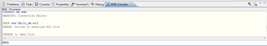

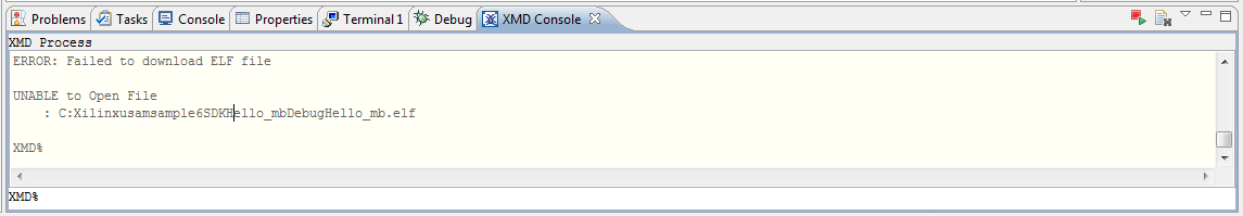

ich wollte mir das Debuggen bei Xilinx SDK beibringen. Da ich für meine
Bachelorarbeit Multi-Prozessor-System brauche, habe ich erst ein Projekt
(Hello World) mit zwei MicroBlazes angelegt und diese dann mit XMD zu
debuggen versucht. Ich konnte schon die Verbindung zu beiden MicroBlazes
herstellen, aber beim Downloaden der ELF-Datei hatte ich die Folgende
Fehlermeldung.
ERROR: Failed to download ELF File
UNABLE to Open File
           : hello_from_mb0.elf

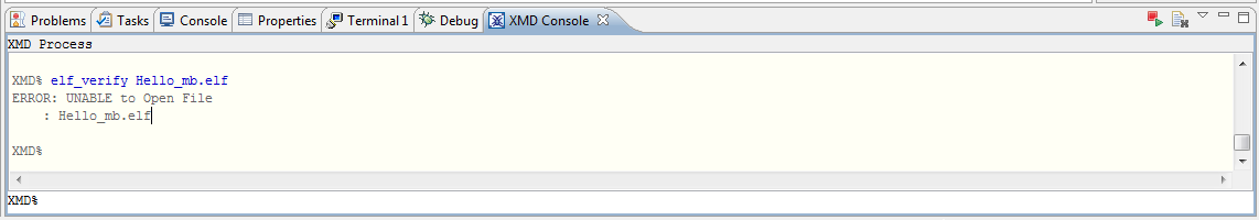

Und die gleiche Fehlermeldung für den Befehl "elf_verify".

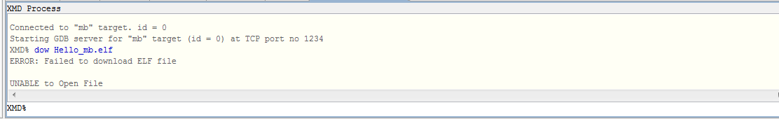

Dann erzeugte ich ein Projekt mit nur einem MicroBlaze und habe wieder
dasselbe Problem (siehe Screenshots).
Ich habe in XPS den Speicher für dlmb_cntrl und ilmb_cntlr auf 256K  und
auch den Speicher für Heap und Stack von 0x400 auf 0x3000 in
"lscript.ld", wie es hier vorgeschlagen war
(https://forums.xilinx.com/t5/Embedded-Development-Tools/Cannot-run-dual-Microblaze-processor-simultaneously/td-p/71824/page/2),
vergrößert, aber leider hat es nicht geholfen.
Hoffentlich gibt es hier jemanden, der mir helfen könnte, sonst komme
ich nicht vorwärts.
Viele Grüße
Usam
