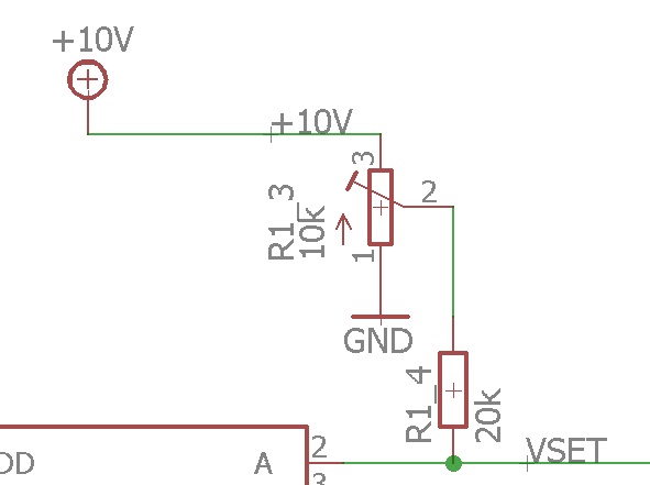

Ja, die Linien sind bei Anklicken erschienen. Kurze Frage noch zu einem
Poti. ich möchte ziemlich exakt 28k einstellen. Ist das Trimmpoti im
Bild so richtig angeschlossen?
Gast #4785750
Michael Sch. schrieb:
> Sicher? ich habe einen anderen Trimmpoti hier, den ich ähnlich verbunden
> habe.
Du weißt nicht, ob es richtig ist, aber du beziehst dich auf dich
selber?
Wenn du zwischen 10V und VSET 28kΩ haben willst (warum auch immer), mach
es, wie Paul schrieb. Der schreibt zwar viel Quatsch (im Sinne von
Spaß), aber manchmal kommt von ihm auch nützliches. ;-)

Ich möchte 28k haben, um eine bestimmte Spannung am Ausgang eines
Rheostat geliefert zu bekommen.

Zum Thema Trimpoti, ja, ich möchte beides. Ich möchte 8k am Trimpoti
einstellen, damit ich aus 10V bei VSet 4,1666 V erhalte. Daher meine
Frage :)
Gast #4786187
Ich glaube aber, dass meine Lösung stimmt. Denn widerstand stelle ich
über die Spindel ein. Demnach möchte ich das Teil nutzen, um aus 10V
4,1666V zu bekommen. Bin ehrlich gesagt etwas verwirrt. Wollte das Teil
einfach nur als Widerstand verwenden, um insgesamt 28k zu bekommen.
