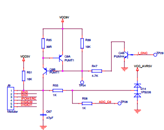

Für was ist diese Doppeldiode
Gast #4786339
ich wollte gerade einen eigenen Anschluss für einen STM32F4 und den Lego
Mindstorms Sensoren gestalten. Dazu habe ich mir den Schaltplan unter
http://www.legolab.daimi.au.dk/DigitalControl.dir/LEGO%20MINDSTORMS%20NXT%20Hardware%20Developer%20Kit/Appendix%201-LEGO%20MINDSTORMS%20NXT%20hardware%20schematic.pdf
angeschaut. Auf Seite 3 sind die Portanschlüsse dargestellt.
Anbei ein Anschluss.
Ich frage mich für was da die Doppeldiode D14 ist? Da ist ja ein
Spannungsteiler dargestellt, nur versteh ich nicht was die D14 da soll?
Kann mir da jemand mit der Erklärung helfen?
#4786347
Die Diode soll verhindern, dass man Spannungen über Vcc bzw. unter GND
an diesen Pin anlegt, ist ein ESD-Schutz, idR haben das heutige ICs
integriert aber die externe zusätzliche Beschaltung kann je nach
Randbedingung auch sinnvoll sein.
(Firma: matzetronics) #4786351
Das sind ganz einfach Schutzdioden, die Spannungen, die über VCC_AVR und
unter GND liegen, ableiten und vom ADC Eingang fernhalten. Ist für AVRs
ein wenig doppelt gemoppelt, weil solche Schutzdioden auch an jedem
Portpin eines AVR vorhanden sind, aber schaden tun sie nicht. Da die
STM32 auch oft 5V tolerante Eingänge haben, können sie hier sogar sehr
sinnvoll sein. In diesem Fall solltest du dann statt VCC_AVR die 3,3V
verwenden, aus denen der STM32 gespeist wird.
Gast #4786362
Danke schonmal für die vielen Hilfreichen Antworten.
Ich hatte jetzt nur ne BAV99 zur Hand und hab das mal aufgebaut.
Anstatt VCC_AVR5V habe ich VDD vom Discovery Board benutzt, also ~3V3.
Was mich aber jetzt noch stört (die Widerstände habe ich beibehalten)
ist, dass ich jetzt zwischen TP28 und GND 4,8V messe ( Wenn die 9V
aktiviert sind). Ebenso messe erhöht sich dann meine VDD auf 4.8V. Muss
ich da noch die Widerstände anpassen? Und auf welchen Wert? Ich habe
jetzt mal 2k und 1k ausprobiert, aber da bleiben die Spannungen quasi
identisch...
