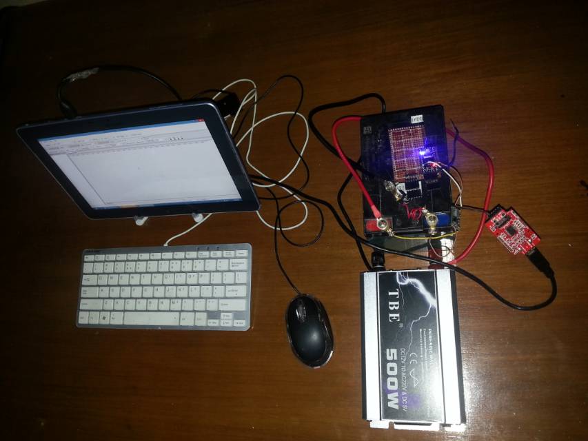

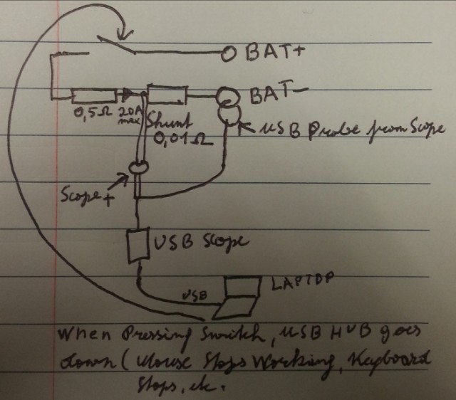

Mein Usb Port am Laptop bricht zusammen wenn ich mit dem usb osci
versuche den strom ueber einen shunt zu messen. was ist hier das
problem.
Ich habe den Aufbau skizziert.
der gesamte aufbau liegt am Tisch. Laptop ist im Akkubetrieb (nicht an
Steckdose)
Wenn ich kleinere stroeme durchschick (z.b. 10A - also die haelfte)
faengt masse extrem zum rauschen an am bildschirm. bei 20A geht der Port
in den keller und es hilft nur restart.
alleine das anstecken der laptop masse an der batteriemasse reicht um
den usb port zu freezen.

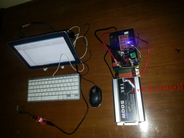

Gast #4790491
sobald ich aber auch nur die masse (sei es vom ftdi stecker oder usb)
anschliesse. schaltet der port ab sobals ich viel strom ziehe ueber den
shunt.

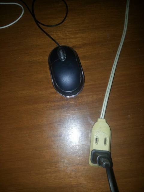

mir ist auch aufgefallen das meine maus extrem sensibel ist:
wenn ich den loetkolben (nur 30W) aus und einstecke blinkt die maus auf.
(ich stecke gaaaanz ganz vorsichtig ein, also liegts nicht am
mechanischen stoss beim einstecken - also hmm emv? lol)
hmm da sollten nur 100mA fliessen...
