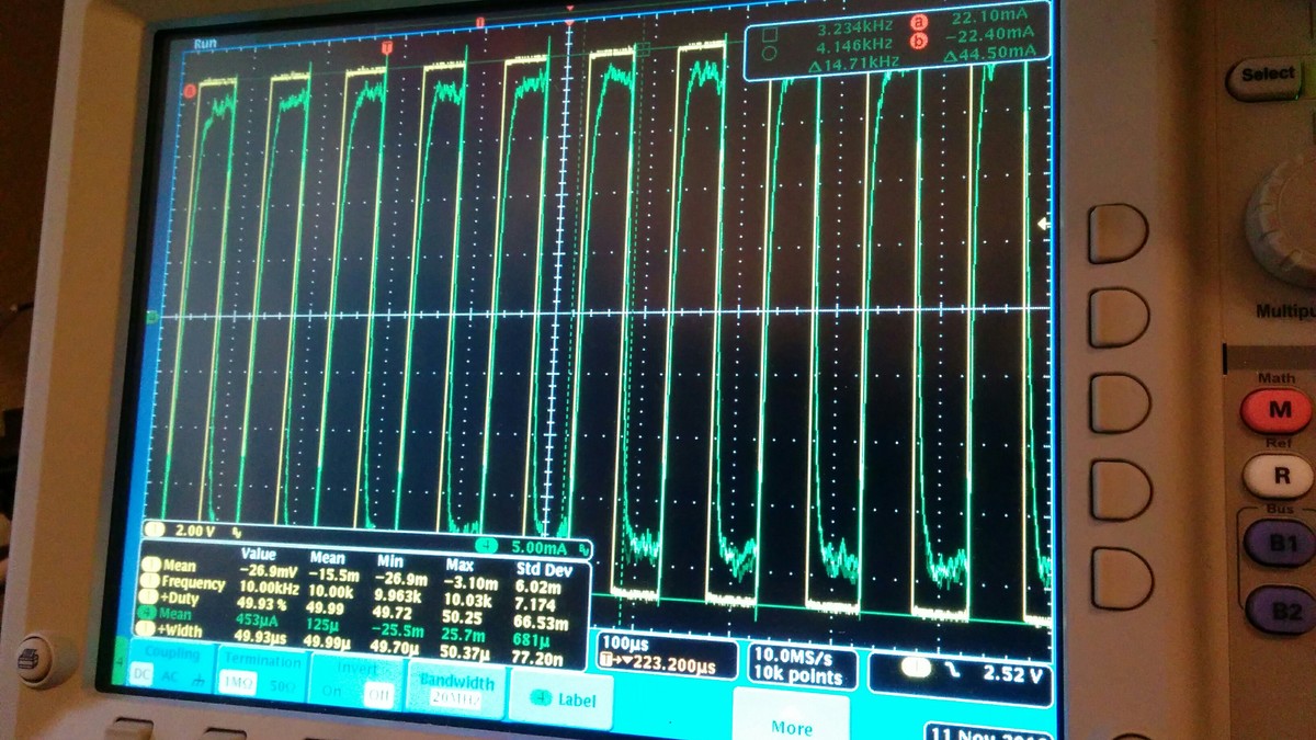

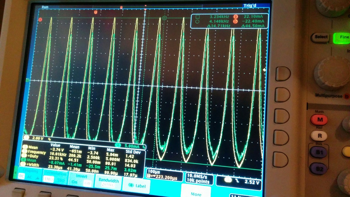

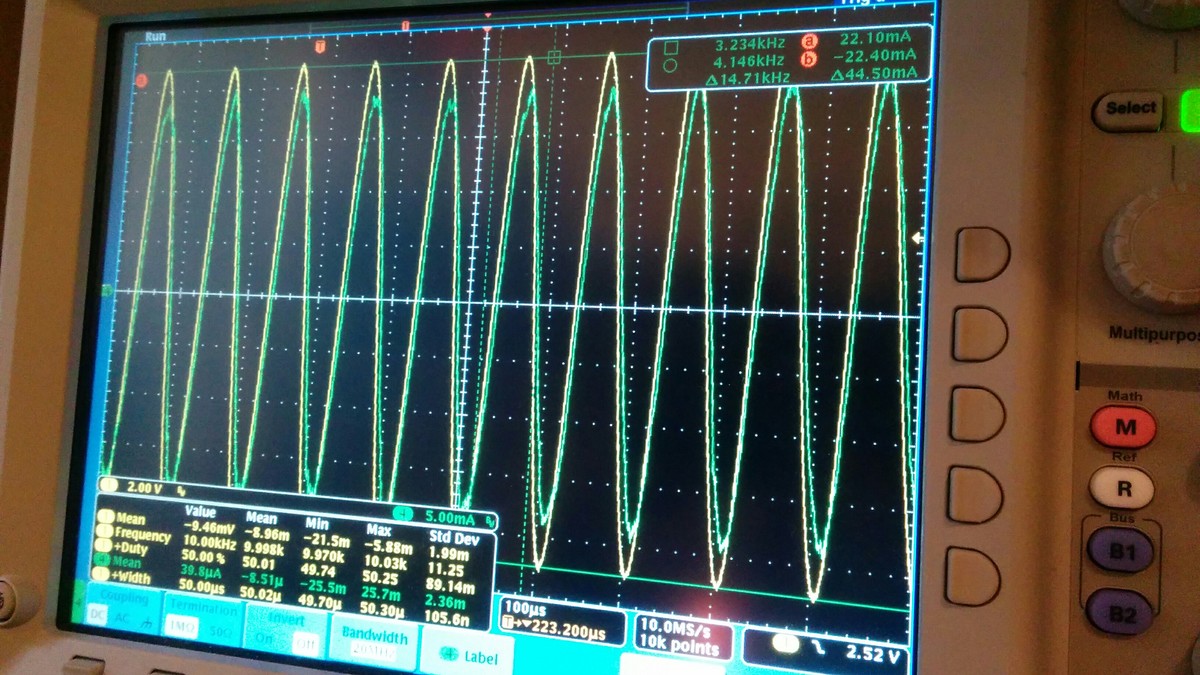

Hi ich war am überlegen ob ich mir ein Cp07-a kaufen sollte oder nicht
und habe nirgends Informationen über dieses Model finden können. Nach
längerem zögern habe ich zugeschlagen (220€) und wollte hier ein paar
scope Bilder Posten damit der nächste es etwas einfacher hat.
Alle Aufnahmen gemessen über einen 470 Ohm Widerstand.
Ich bin soweit zufrieden auch wenn die Bandbreite mit 30kHz schon eine
starke Einschränkungen darstellt.
