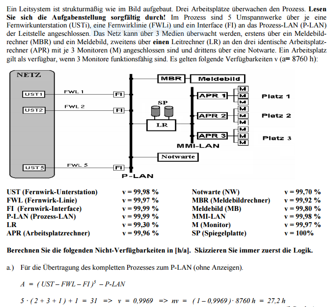

a) habe ich mitlerweile selbst berechnet .
UST 100% -99.98% = 0.02*5 = 0.1
FWL 100%-99.97% = 0.03%*5 = 0.15
FI 100 - 99.99 = 0.01*5 = 0.05%
Plan 0.01%
Gesamtrechnung: 0.0031*8760h = 27.2 h
Welche Geräte muss ich jetzt für die b) beachten ?
b) Für die Anzeige des kompletten Prozesses in der Notwarte
Kann mir das jemand erklären?
