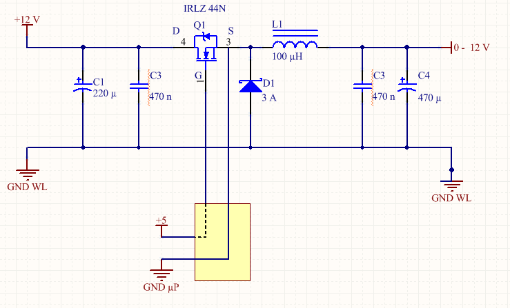

Ich musste die Tage eine einstellbare Spannung bereitstellen, mit ein
wenig Service dazu.
Mit etwas Nachdenken kann man die Schaltfrequenzen für einen StepDown
vermutlich mit einem einzigen Transistor erzeugen. An diesem Einen aber
eine detaillierte Steuerkennlinie für z.B. Beleuchtung oder
Lüfterdrehzahlen ... das wird schon schwer.
Deshalb ein Mikroprozessor. Der ermittelt an Hand der Sensoren, wie viel
Power notwendig ist und stellt die PWM für den StepDown bereit.
Da ich schon immer was selbst bauen wollte -ich brauch Training, wie man
gleich sieht-, kramte ich einen Mosfet und eine Induktivität eines
dahingegangenen Induktionsherdes aus der Bastelkiste.
Funktioniert super, keine Klagen. Der Plan ist so weit aufgegangen.
Nur: Noch brauche 2 getrennte Betriebsspannungen.
Ich will die 5 V für den µP einfach mittels 7805 aus der
Eingangsspannung gewinnen, doch das geht nicht gut:
Die gemeinsame Masse ruiniert diesen Plan.
Ich denke, weil die PWM Steuerimpulse des µP nicht gegen Gate-Source,
sondern gegen Gate (Source+RL) wirken würden.
Wie werde ich die Notwendigkeit der getrennten Betriebsspannung los?
Danke!

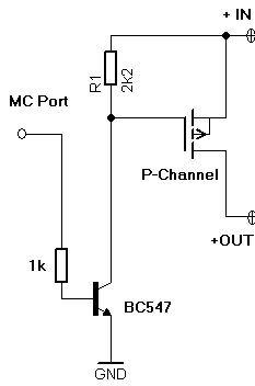

Du verbindest den Kollektor eines normalen NPN Kleinleistungstransistors
mit dem Gate, der Emitter kommt auf Masse. Ein Widerstand zwischen
Source und Gate des P-Kanal sperrt im Normalfall den MOSFet, der nun ein
P-Kanal sein sollte, aber nicht mehr unbedingt ein Logiklevel Typ.
Das Ansteuersignal vom MC kommt über Vorwiderstand an die Basis des NPN.
Anbei eine kleine Skizze.

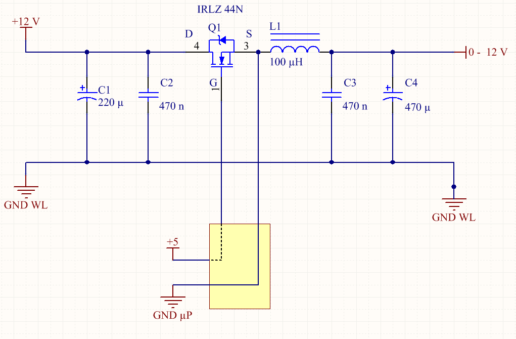

OP #4791459
Die Diode ist da, die hat nur 'jemand' beim Malen vergessen.
Damit das nicht so doof stehen bleibt, korrigiertes Bild angehängt.
@Matthias,
Danke. Werde ich umsetzen.
Da ich die Übung auch für meine Weiterbildung in Elektronik mache, gibt
es noch andere Möglichkeiten?
Danke!
Tarik

D1 muss an den Switch Node zwischen FET und Induktivität.
High-Side N-Channel MOSFET mit Bootstrap Schaltung wäre noch eine
Alternative. Kann man selbst bauen oder nen Gatetreiber IC nehmen.
