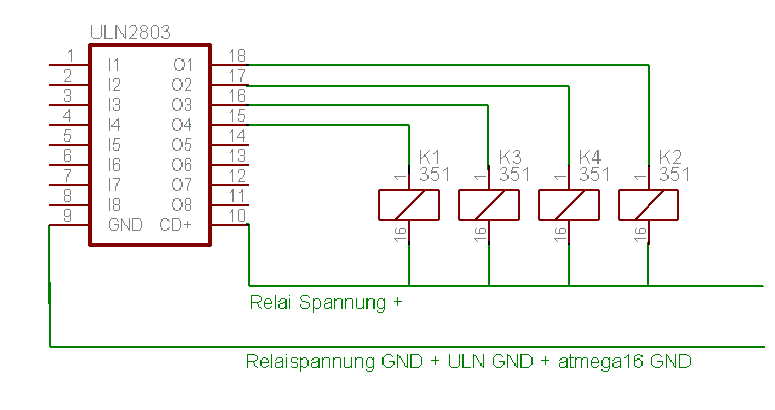

ich habe ein µc-board mit einem atmega16.der m16 ist auch bereits
programmiert.alle ports sind auf eine klemmleiste geführt.
hier will ich jetzt eine relaiskarte ansteuern,zwischen die ausgänge
und die relais will ich eine treiberstufe uln2804 hängen.was ich aber
nicht raffe,ist die spannungsversorgung.der uln selbst braucht ja keine
uv.aber wenn ich das signal der ports des µc auf die treiberstufe
gebe,muss ich doch auch den gnd des µc-boards verwenden -oder?und wie
siehts aus mit dem plus (pin 10 vom uln),woher kommt der?kann man auch
für die relaiskarte eine extra-spannungsversorgung nutzen?
wäre für hilfe dankbar.
mfg
Gast #309845
Schau mal in den Schaltplan im Anhang.
Das dürfte die Frage klären.
Zum Pin 10 des Uln2804, habe versehentlich ein Uln2803 genommen, der
wird mit der Steuerspannung von den Relais verbunden. Der Uln2803 hat
intern Dioden welche die Spannungsspitzen die beim Schalten von
induktiven Lasten entstehen ableiten soll sonst zerstörst du den
schaltenden Transistor relativ schnell.
Gruß  Haiko

Gast #309848
ja so ungefähr.
es soll da zwei platinen geben.die eine gibt es schon,zwar die µc
platine.
sie hat eine eigene spversorgung(5V).dann soll es eine zweite geben-die
mit den relais und der treiberstufe.
nun geht es um die verbindung der beiden.
ich muss ja die ausgangssignale auf die treiberstufe legen.soweit
klar.
was nit in meinen kopf will,sind spannungsversorgung für die
relaisplatine.ich denke das die spannung vom µcboard zusammenbrechen
würde,bei 8 relais gleichzeitig schalten.also wäre ja eine eigene
versorgung sinnvoll,wodurch die relaisplatine ja auch anderweitig
eingesetzt werden könnte.wie mach ich das dann-das ist die eigentliche
frage.damit die treiberstufe die signale des µc auswerten kann,braucht
sie ja einen gegenpol(gnd oder plus der µc-versorgung.)müsste man dann
die versorgungen(GND) der einzelnen platinen verbinden?
danke für deine mühe mein problem verstehen zu wollen:-)
Gast #309849
Die VCC von Relais und uC muss man trennen.
An uC kommt 5V geregelt via 7805, die Relais ungeregelt direkt nach
Gleichrichter/Siebung z.B 12V. GND ist gemeinsam. Der uln280x schaltet
gegen GND.
