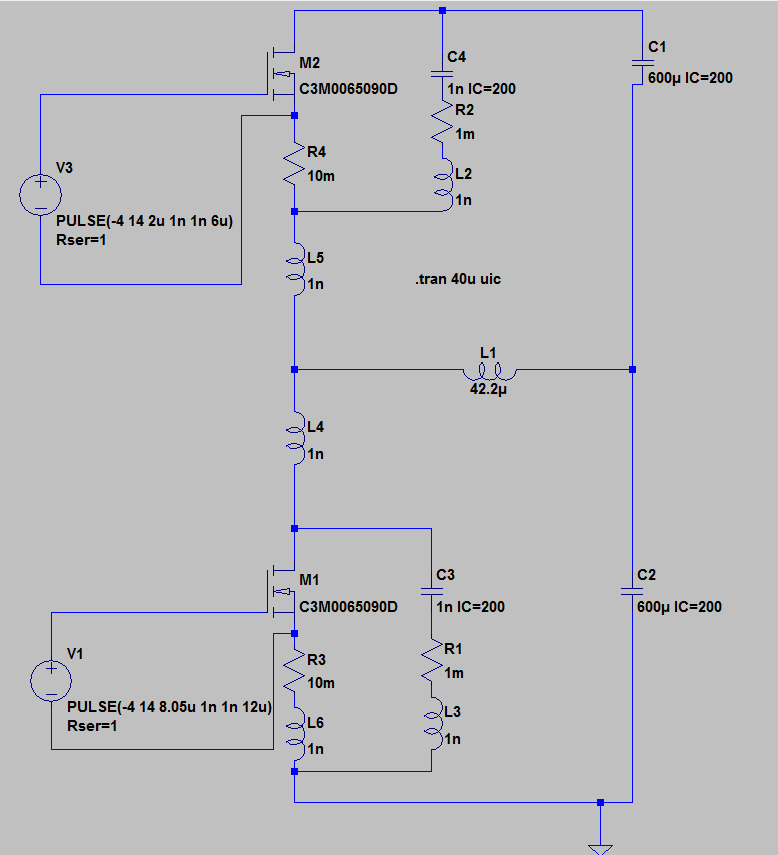

ich hab mir nen Testaufbau für 2 MOSFETS in H Konfiguration gemacht, für
z.B. einen Tiefsetzsteller. Der untere Schalter schaltet bei null Volt
ein ZVS. Und zur Ausschaltentlastung wollte ich mal ein Kondensator
parallelschalten. Im netz hab ich dann folgende Berechnung gefunden für
RCD Netzwerke. Also C = Isw * tfi / 2*Uds um den Effekt besser zu sehen
habe ich mal eine größere Kapazität genommen als eigentlich nötig, ich
weiß beim einschalten verursacht diese zusätzliche verluste aber beim
ausschalten sollte sie den schalter noch mehr entlasten. (ist ja nur ein
versuch)
http://aboutme.samexent.com/classes/spring09/ee5741/Snubbers.pdf seite

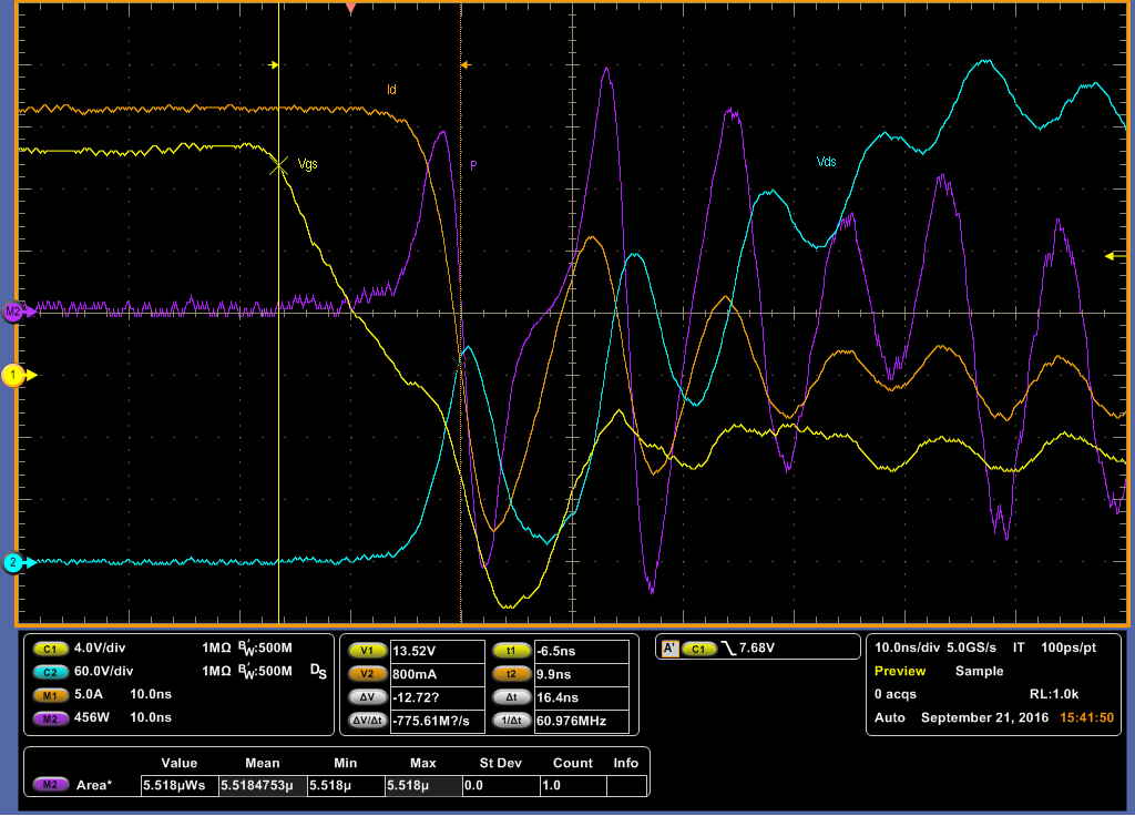

Jetzt hab ich das Problem dass beim Ausschalten die Spannung und der
Strom stark Schwingen und die Verluste nach dem Schalten kurzeitig bis
zum einschwingen viel größer sind als zum Schalten. Jemand eine idee wo
ich was falsch mache ? liegt es an der parasitären
Kondensatorinduktivität? Ich finde dazu iwie auch keine vergleichsfälle
Gatespannung +15 / -4 V  Rg ext ist 2,7 ohm
Die geschaltete Induktivität hat 43uH
U=400V I=20A
Schaltungsanordnung im Bild
Schalter: Cree C3M0065090J SiC MOSFET
Danke schonmal für jeden Denkanstoß
Je mehr Schwingkreise du einbaust, um so mehr wird was schwingen.
Kannst du deine Mosfet tatsächlich mit 1ns Flankensteilheit einschalten
(also deutlich mehr als 1GHz)? Mir scheint dieser Wert absurd hoch für
einen "Tiefsetzsteller"...
Gast #4795696
Hi
nein natürlich nicht mit 1ns, die werte aus dem ltspice modell sind auf
dem screenshot noch etwas zu hoch sry. Habe in real eine tfall beim
einschalten der bodydiode des unteren schalters von ca. ~5ns 360 auf 40
V
beim harten einschalten td 4,55ns und tfall 7,9 (Induktivität parallel
zum oberen schalter. wie beim doppelpulstest üblich.
beim ausschalten aus dem bild ist td= 12,8 ns und trise 31,75 ns
