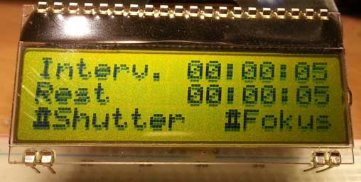

Für ein batteriebetriebenes Gerät setze ich auch so ein EA Dogm 163 ein.
Da misst der µC per AD Wandler die Versorgungsspannung und passt den
Kontrast dynamisch der Batteriespannung an. Ab etwa 2.6V wird es blass
lesbar, ab etwa 2.85V schafft das Display vollen Kontrast. Zumindest bei
mir und bei Zimmertemperatur.
