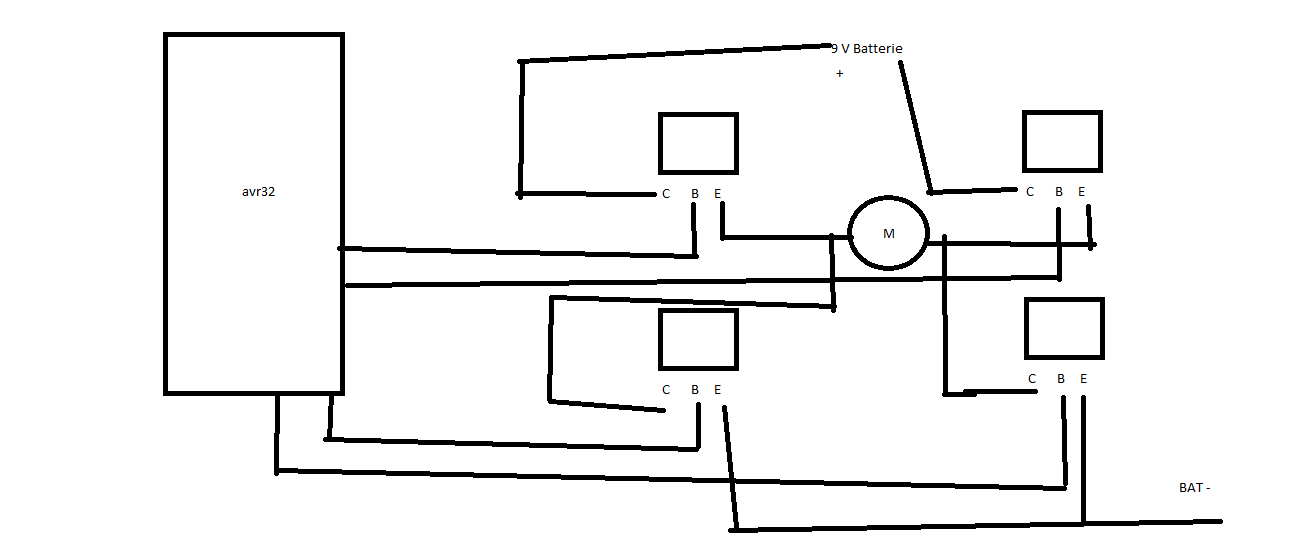

ich habe einen Atmega 32 und wollte eine h brücke zur motoransteuerung
bauen.
allerdings schaffe ich es gar nicht mit meinen 2 bc547 (npn) und 2x
2n3906 pnp
der avr ist direkt an die basen angeschlossen.
vorlage:
http://www.robotroom.com/BipolarHBridge/BipolarHBridgeSchematic.gif
mein schaltbild kommt noch.
irgendwie funktioniert das ganze nicht wegen den verschiedenen
potentialen der batterie und des AVRs.
ich komme damit nur durcheinander.
hat jemand irgendeine schaltung dafür?
macht man das mit nur 4 transistoren oder brauch man dafür mehr ?
ich weiß dass man eine fertige hbrücke kaufen kann.
aber ich muss das wenigstens verstehen!!
vielen dank :D
Gast #4798448
Tja, das scheinbar einfachste Schaltbild was du im Netz so findest ist
doch meistens einfach bloss die falsche Lösumg.
Tja, dann fang mal an zu verszrhen, warum diese Schaltung Murks ist.
Meinst du nicht, dass die schön buntberingten Bauteile in deiner Vorlage
einen gewissen Sinn hatten ?
schnarschi schrieb:
> wegen den verschiedenen potentialen der batterie und des AVRs.
Man wird wenigstens Masse der beiden Spannungsquellen miteinander
verbinden müssen. Und dein Schaltplan funktioniert nur mit 1
Spannungsquelle für AVR und Motor, also 5V.
Masse einschalten:
             Motor
0V/5V --220R--|< NPN
               |E
              GND
Plus einschalten
              +5V
               |E
0V/5V --220R--|< PNP
             Motor
Maximal zu schaltender Strom BC547 ist 100mA. Dein Motor darf also beim
Anlaufen = Blockieren nur 100mA an 5V ziehen, also einen Innenwiderstand
nicht unter 50 Ohm haben. Kann man ja einfach messen.
Gast #4798955
In der Vorlage steht leider nichts zu den Spannungen:
Wenn der PNP direkt am Controller hängt, darf die Versorgungsspannung
der Brücke nicht höher als dessen High-Pegel sein.

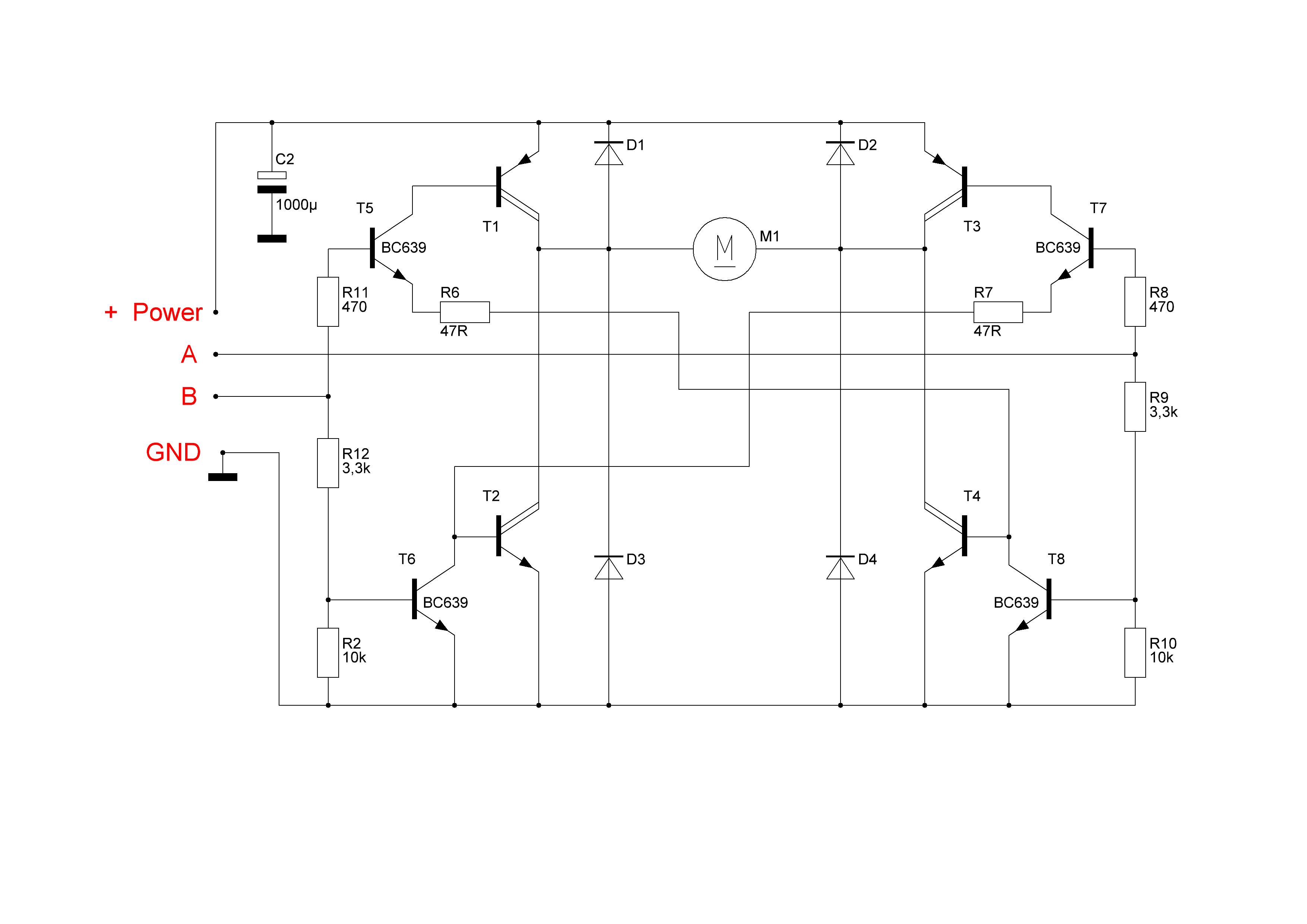

Gast #4799525
ja
ist komplett diskret aufgebaut und hat schon die verriegelung mit dabei.
stammt aus dem modellbau bereich.
die darlington transen sind nach dem motor anlaufstrom auszuwählen.
die spannungsfestigkeit sollte auch dazu passen.
die 20% regel einhalten!
die endtransen sind ausreichend zu kühlen!
