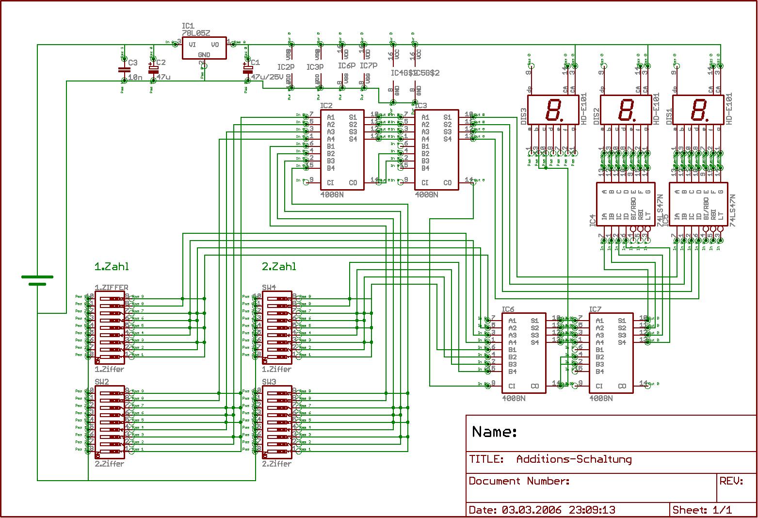

Hi, ich hab den IC 74sn47 un hab geade da Datenblatt gelesen. http://engineering.dartmouth.edu/~engs031/databook/sn74ls47.pdf hab ich das jetzt richtig gelesen das immer das Gegenteil leuchtet?

also ich möchte eingentlich son kleinen Taschenrechner bauen. un muss jetzt wissen wie ich was anschliese. siehe Anhang die Schaltung

Hallo was soll das bedeuten "leuchtet das Gegenteil"? Da die 7-Segment-Anzeige an +Ub hängt leuchten die Dioden wenn der entsprechende Anschluss nach GND leitet. So wie es im Datenblatt steht. Hinweis: es gibt 7-Segment mit gemeinsamer Anode oder Kathode.
#309986
nein, wege dem high und low auf der wahrheitstabelle
#309987
Die Ausgänge sind 'active LOW', d.h. der Baustein ist nur für Common Anode Displays geeignet.

kann mir einer sagen woraus solche komischen Zahlen entstehen? ich wollte nur die mittlere Anzeige provesorisch ausbrobieren ob es funktioniert. http://img161.imageshack.us/my.php?image=10003092gl.jpg http://img442.imageshack.us/my.php?image=10003101ig.jpg http://img442.imageshack.us/my.php?image=10003114bb.jpg http://img442.imageshack.us/img442/1438/10003122ps.jpg
#309989
das 1.Bild dürfte eigentlich nicht auftreten, der Rest passt (Pseudotetradendekodierung).

Hallo, ist schon ewig her, das ich mit dem '47 was gemacht habe. kann mich aber daran erinnern, das er bei einem Code über 9 entweder garnichts oder müll rausspuckt. Gruß, Tubie
#309991
ich hab aber nur immer nur ein Pin beschaltet
#309992
Ich habe eben nochmal ins datenblatt geschaut, die fotos zeigen eindeutig eine Codebeschaltung über 9. die 3 Striche übereinander ergeben sich bei einer 13. Hans, wie meinst du das? Immer nur 1 Pin beschaltet. Um die Anzeige von 0-9 leuchten zu lassen, mußt du die eingänge A-D im BCD Format (Binär) ansteuern. Da TTL IC's an den eingängen Pullups haben, sind die pins, die du nicht auf masse legst High. leg mal A-D auf GND. eine 0 Ist das Ergabnis. siehe Tabelle ganz oben. Ich hoffe, ich konnte helfen Tubie

ähm ich weiß es ist komisch aber wenn ich A-D beschalte kommt nur ne komische Zahl raus > ich hab aber nur immer nur ein Pin beschaltet
Du musst alle Pins beschalten!
Entweder nach Masse oder nach +
A B C D Anzeige
0 0 0 0 0
1 0 0 0 1
0 1 0 0 2
1 1 0 0 3
0 0 1 0 4
1 0 1 0 5
0 1 1 0 6
1 1 1 0 7
0 0 0 1 8
1 0 0 1 9
1 heist jeweils: nach + beschaltet
0 -"- nach Masse beschaltet
