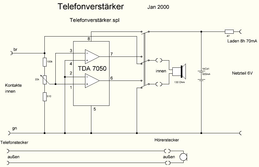

Zum Telefonieren habe ich eine einfachere Lösung verwendet. Einfach ein
Mini-Verstärker mit passenden Buchsen, der direkt zwischen das Kabel zum
Hörer gesteckt wird. Das Mikrofon ist einfach durchgeschleift (siehe
Anhang).
Das ist wesentlich praktischer, da nirgens etwas umgeschaltet werden
muss.
Das geht leider nur bei Telefonen mit einem Kabel zum Hörer oder bei
einem Headset. Bei den Schnurlosen muss man einfach ein Exemplar mit
einstellbarer Lautstärke nehmen. Ich habe z.B. das Gigaset S850HX. Das
ist wesentlich lauter als meine alten Gigasets und man kann es über
Bluetooth zum Hörgerät koppeln.

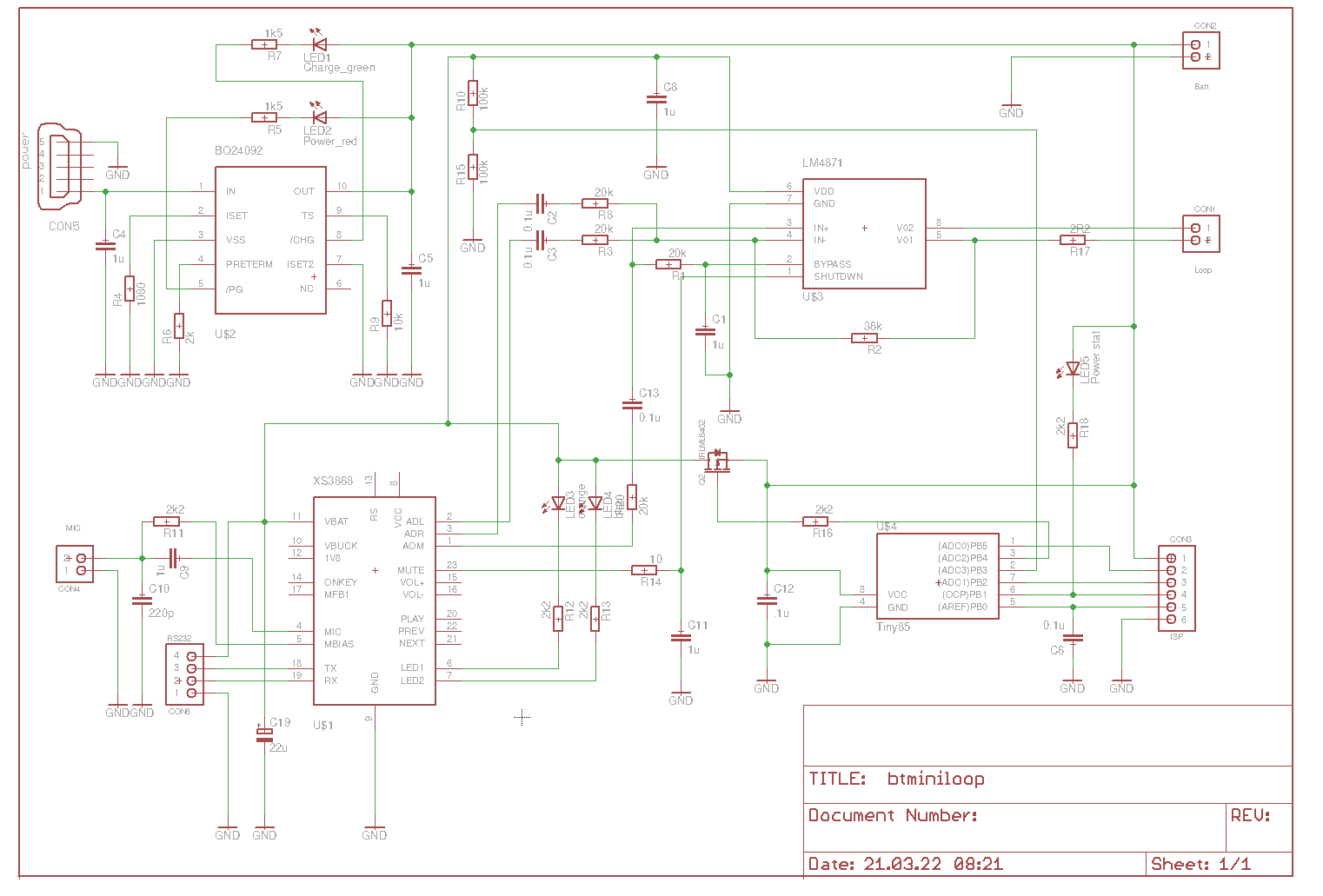

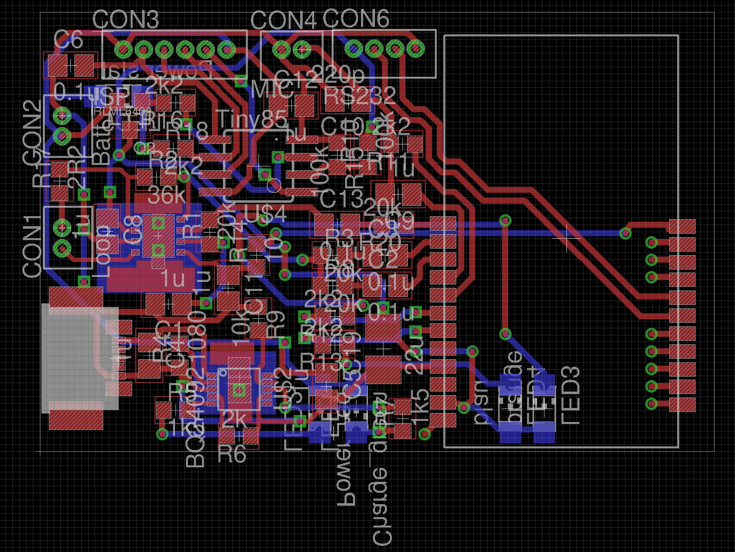

Kanaan schrieb:
> Ich weiß übrigens, dass es sowas auch fertig gibt, sowas habe ich ja.
> Aber bis ich eingesteckt habe, umgehängt habe, etc...
> Deshalb will ich nix umhängen und einstecken, sondern ein stationäres
> System.
Bei dieser Lösung mußt Du nichts umstecken, sondern hängst Dir dieses
Teil um den Hals. Nix Kabel. Der Eingang geht ja über Bluetooth. Hast Du
Dir den Schaltplan überhaupt mal angeschaut?
HG am besten auf Micro und Telefonspule parallel stellen. Das kannst Du
Dir von Deinem HG Akustiker so programmieren lassen. Die Größe des
Gerätes ist je nach Batteriegröße von Streichholz- bis
Zigarettenschachtel. (bei mir ersteres). Das Ding kann man eingeschaltet
lassen. Der Ruhestrom ist relativ gering
Stationär geht natürlich auch. Davon hattest Du aber nichts erwähnt. Ich
bin von einem Smartphone mit Bluetooth ausgegangen.
Stationär brauchst Du etwas 50W Leistung (je nach Raumgröße). Daran
hängt man dann ein 4-8 poliges Kabel (diemal nicht zu dünn) und schaltet
die Adern in Reihe. Man muß dabei darauf achten, daß der Verstärker
dabei eine Impedanz hat, die unter dem Widerstand der Induktionsschleife
liegt.
Andreas
#4798885
Harald W. schrieb:
> ...aber nur die teureren Geräte. Die billigen haben nur die
> Induktionsspule. Und die Zusatzgeräte aus dem Hörgeräteladen
> kosten meist deutlich über 100EUR. Da ist eine Induktionsschleife
> im Wohnzimmer deutlich billiger.
Bestimmt nicht. Ein niederohmiger Verstärker >50W gibts nicht für'n
Appel und nen Ei.
Die Bluetoothlösung, die ich oben gezeigt habe kostet in vergleichbarer
Funktion beim Akustiker >300€. Selbermachen <30€.
Andreas

Gast #7009493
Hallo!
Ich bitte um Entschuldigung, dass ich diesen alten Thread aufwecke,
jedoch interessiere ich mich derzeit auch fuer den Bau einer
Induktionsschleife mit Bluetootheingang und wuerde mir daher sehr gern
die von Andreas B. im dritten Beitrag angehaengten Schaltungsdetails
anschauen. Leider besitze ich die dazu notwendige Software nicht.
Koennte jemand, der im Besitz dieser Software ist, die Dateien in ein
PDF oder ein Bild verwandeln?
Das waere sehr nett!
Gast #7010134
Herzlichen Dank, Andreas!
Dass diese Bluetoothmodule mitunter einen ziemlich bescheidenen
Signal/Rauschabstand am Analogausgang haben, hatte ich auch schon
befuerchtet, nachdem ich mal auf Youtube hoerte, wie ein vom
postapokalyptischen Erfinder mit einem solchen Modul umgeruestetes Radio
klang:
https://www.youtube.com/watch?v=01F1gkNesAU
Da werde ich wohl erstmal mehrere Module ausprobieren muessen oder ev.
eine guenstige Bluetoothbox schlachten.
Verwendest Du diese Systeme selbst? Ist die Uebertragungsqualitaet ueber
eine induktive Kopplung hin zum Hoergeraet ansonsten gut? Ich moechte
eine solche Schleife fuer meine Mutter bauen, besitze selbst aber keine
Hoergeraete, so dass ich mir keinerlei Vorstellung darueber machen kann,
wie es fuer einen Hoergeraetetraeger z.B. im Vergleich zu einer direkten
Anbindung ueber Bluetooth LE Audio klingt.
