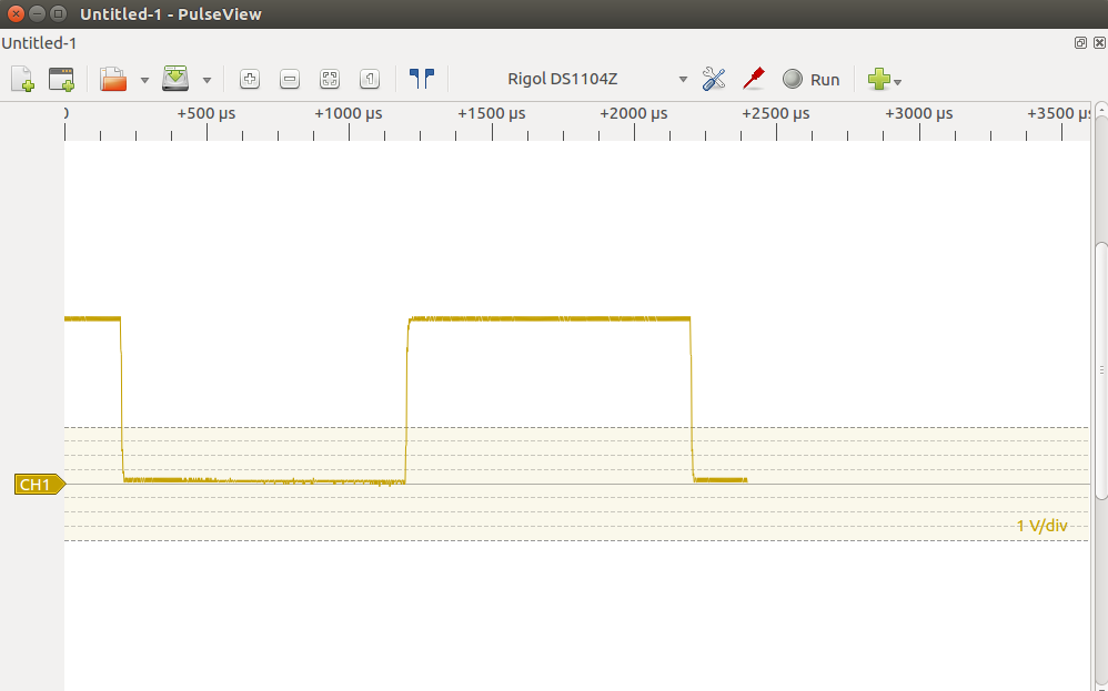

da gerade eine Frage nach sigrok aufkam, dachte ich mir ich schliesse
mal schnell mein Rigol über Netzwerk wie hier gezeigt an.
https://sigrok.org/wiki/Rigol_DS1054Z
Mit der richtigen IP wird auch die Seriennummer gelesen, aber dann endet
es mit "sr: hwdriver: Scan of 'rigol-ds' found 0 devices.".
Bei sigrok konnte ich leider keine Antwort finden.
Hat das jemand am laufen? Mit welcher Firmware Version?
