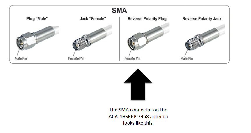

ich stell mir derzeit ein Wifi Shield zusammen und werde die vom WiFi
Modul Hersteller empfohlene Wifi Antenne benutzen. Im Anhang ist ein
Bild(1) wie der Stecker der Antenne aussehen wird. Ich habe bei reichelt
und conrad nun nach der männlichen Variante gesucht, die man auf der
Platine auflöten kann.
Dieser erfüllt die Fassung
https://www.conrad.de/de/sma-steckverbinder-stecker-einbau-horizontal-50-conrad-components-sma-kwe-1-st-1372244.html
Der Anschluss scheint mir aber nicht zum anlöten gedacht zu sein.
Kennt jemand diesen SMA Stecker Typ und kann mir eine entsprechende
Buchse für die Platine empfehlen?
Als Kontaktfläche stell ich mir ehr sowas vor:
https://www.conrad.de/de/ufl-steckverbinder-stecker-einbau-horizontal-50-hirose-electronic-ufl-r-smt-01-1-st-749334.html

#4799890
Der Stecker ist schon zum Einlöten gedacht - nur nicht zum nochmal
auslöten. Dann hängen nämlich kleine Kupferröhrchen der
Durchkontaktierung über den Massepins. Oder man nimmt einen Lötkolben
aus dem Dachdeckergewerbe um das ausreichend aufzuheizen.
