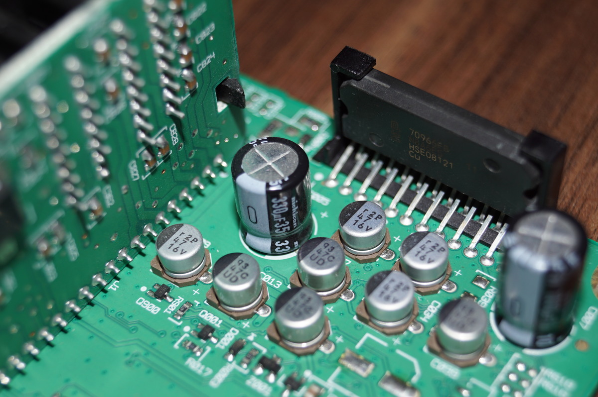

ich habe schon des längeren ein Problem bei meinem Zweitwagen, dass die
Batterie nach einigen Tagen immer leer ist. Seit 2 Tagen prüfe ich das
Problem nun genauer und habe das Radio als Ursache ausfindig machen
können.
Das Radio zieht im Ruhemodus etwa 100-200mA.
Ich habe es dann mal komplett auseinandergenommen und mit der losen
Platine ans Bordnetz gehangen. Dabei fiel mir auf, dass trotz Ruhemodus
der IC 70966FB handwarm wird. Sehr gut kann man das feststellen, da noch
ein zweiter ähnlicher IC auf der Platine sitzt, der Kalt bleibt.
Kondensatoren sehen soweit alle ok aus.
Kann man aus den von mir geschilderten Informationen schon sagen, ob der
IC selber, oder vorgeschaltete Bauteile schuld sind?
