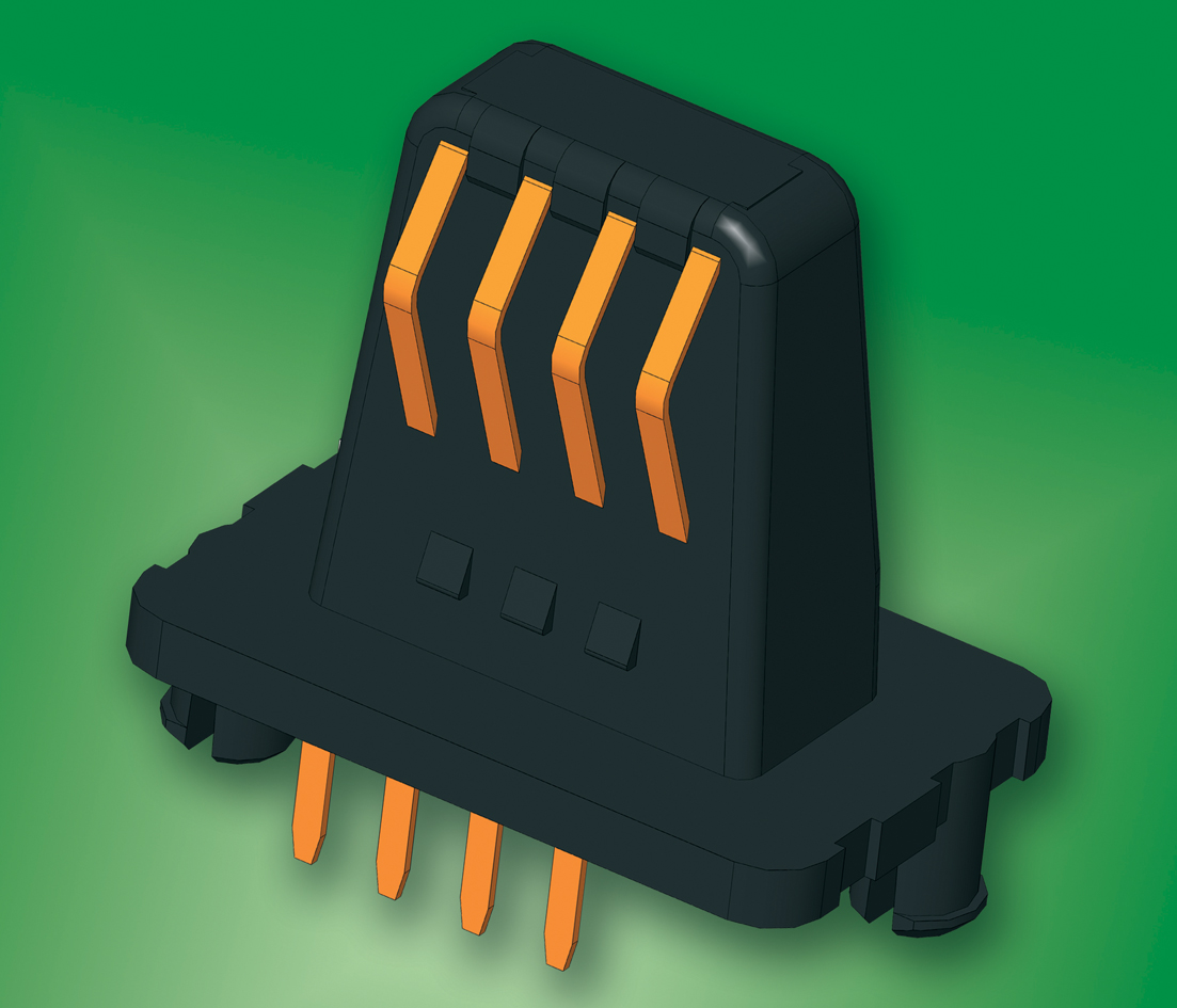

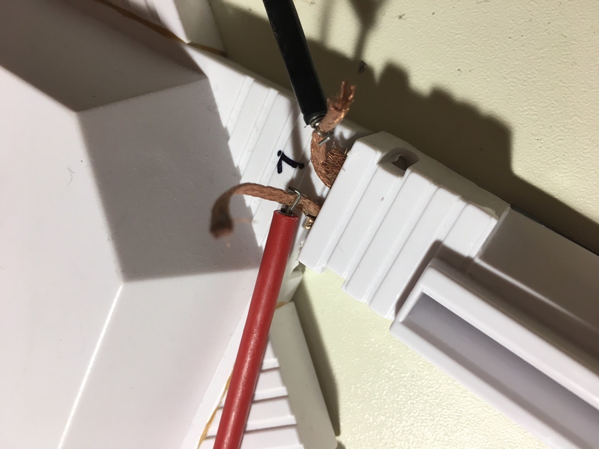

ich will mein umgebautes Looping Loui wieder für die nächste Party fitt
machen und bin daher auf der Suche nach einem 2 poligen Kontaktsystem
für die "Flipper" der Mitspieler. Ich habe mal 2 Fotos von meinem
aktuellen Test angehängt. Das ist zweckentfremdete Entlötlitze. Wenn man
das so in schön baut würde das vielleicht auch eine ganze Zeit gut gehen
aber ich denke die Kontakte drücken sich recht zügig platt und dann war
es das.
Stromtechnisch werd ich maximal 100mA bei 5V oder 12V DC drüber jagen.
Das System was ich suche wird oft in Handys zum Laden der Akkus verbaut.
Weiß einer wie diese Kontakttechnik heißt? Ich habe mal ein Beispiel
angehängt. 2 polig ist Pflicht, umso mehr umso besser ;)
Als Fläche habe ich ca. 5*5mm zur Verfügung. Vielleicht auch etwas mehr.
Ich finde die bei Reichelt nicht. Vielen Dank schon mal.
VG
Tim

Das Material ist kein Kupfer, sondern Federbronze, die dann auch noch an
den Kontaktstellen selektiv vergoldet ist.
Eine schicke Alternative sind Federkontaktstifte ("Pogo-Pins"), die gibt
es in sehr klein und auch zu mehreren in Kunststoffhaltern.
http://rosenberger.de/ok/index.php?caller=xlink&url=detail.php&oldcaller=searchcritax&itemID=1741
als willkürlich gewähltes Beispiel.
