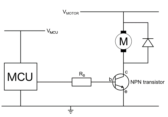

hallo zusammen, kann mir bitte jemand was für Aufgaben haben der Widerstand, die Diode und der Transistor. Danke

such selber. Basisvorwiderstand Freilaufdiode Emitterschaltung
#4800071
die haben wohl die Aufgabe den Motor zu steuern :)
#4800073
wäre zum biespiel kein vorwiderstand da was wird dann passieren ?
#4800074
fürn Hugo schrieb: > die haben wohl die Aufgabe den Motor zu steuern :) Nee, das macht die MCU.
#4800078
manio schrieb: > wäre zum biespiel kein vorwiderstand da was wird dann passieren ? Wenn der fehlt, fließt kein Strom. Es muss schon eine Verbindung zwischen dem Ausgang der MCU und dem Eingang des Transistor vorhanden sein.
#4800084
man kann aber schon mcu direkt zu npn transistor ohne widerstand verbinden
#4800093
Sender Eriwan meint: Man könnte. Frage ist ob Rauch entsteht oder nicht. http://www.elektronik-kompendium.de/sites/slt/index.htm#5 manio schrieb: > kann mir bitte jemand was für Aufgaben haben der Widerstand, die Diode > und der Transistor. Ich will Dich mal nicht so quälen wie die anderen ;-) Widerstand: Er stellt den Basistrom ein, der in den Transistor fließt. Transistor: Er verstärkt den Basistrom, damit über den Kollektor und damit durch den Motor genügend Strom fließt, um die benötigte Kraft zu liefern. Diode: Freilaufdiode, sie lässt beim Abschalten des Transistors den Strom des Motors weiterfließen. Dadurch wird verhindert, dass auf Grund der Induktivität des Motors eine hohe Spannung entsteht, die den Transistor zerstört.
